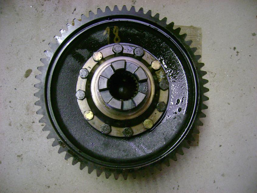

Du coup je pense qu'il faut démonter la trompette de droite comme vous l'indiquez pour ouvrir le differentiel et regarder pourquoi la grande roue dentée tourne en entrainant la boite et les roues ne bougent pas.

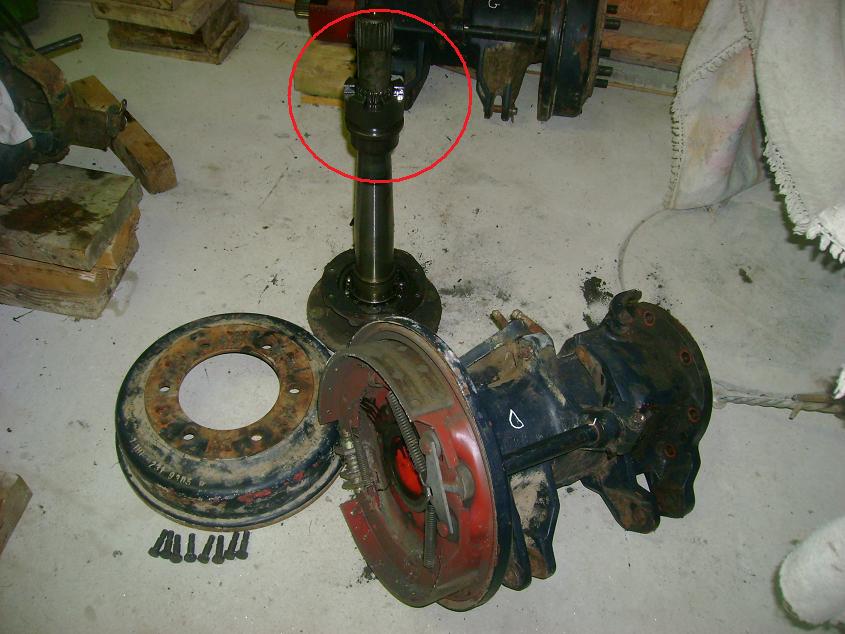

Bonjour.Bravo a vous tous.gagné un arbre de roue cassé net.j y croyais pas.une piece aussi costaud...maintenant il faut que je trouve la piece.merci a tous de vos reponses.

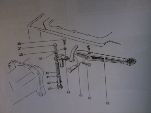

Bonjour.j ai reussi a caler le chassis et faire tourner la roue a l opposé du differentiel.les pignons tournent en meme temps que la roue .j en deduis que l arbre de roue n est pas casse de ce côté. Par contre dans la trompette côté differentiel il n y a pas de ressort dans le mecanisme et je n ai rien trouvé au fond du carter du bloc.je ne comprends pas le système du blocage du différentiel. Si vous avez quelques infos ou des photos du fonctionnement je suis preneur.merci par avance de votre precieuse aide.
- Messages : 13276
Re: D4506 à l'arrêt
regarde sur le manuel des fois que : http://fr.calameo.com/read/003369028a479b1927674
