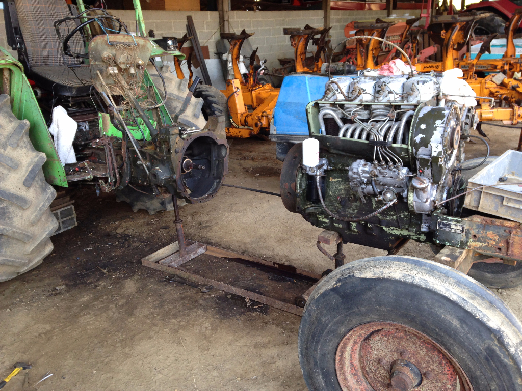

Cela fait un petit moment que je suis passé par ici ( si certains se souviennent de moi ) et j'ai enfin commencé les travaux sur mon DEUTZ 6206 que j'avais brièvement présenté auparavant.
Bon, pour faire rapide, j'ai pas mal de petite chose à faire dessus, et j'ai des surprises... j'avais prévu une révision rapide car j'en ai besoin assez rapidement, et finalement je crois que cela va durer plus longtemps que prévu.. Pour le moment j'ai changé quelques joints et roulements ( j'approche les 500 euros de pièces tout de même lol dont un roulement à 170 euros ).
Pour en venir à ma demande, j'aurai aimé savoir si quelqu'un aurait l'outil spécial pour le réglage des doigts d'embrayage ? car j'aurai bien voulu remettre ça nickel. Je demande ça car j'aurai fabriqué l'outil moi même mais je voudrai les dimensions...
Voici une petite photo de la bête ( qui n'est pas à jour car il est coupé en 3 actuellement, car le carter de liaison entre moteur / boite est déposé.
Merci de votre aide !
