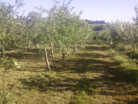

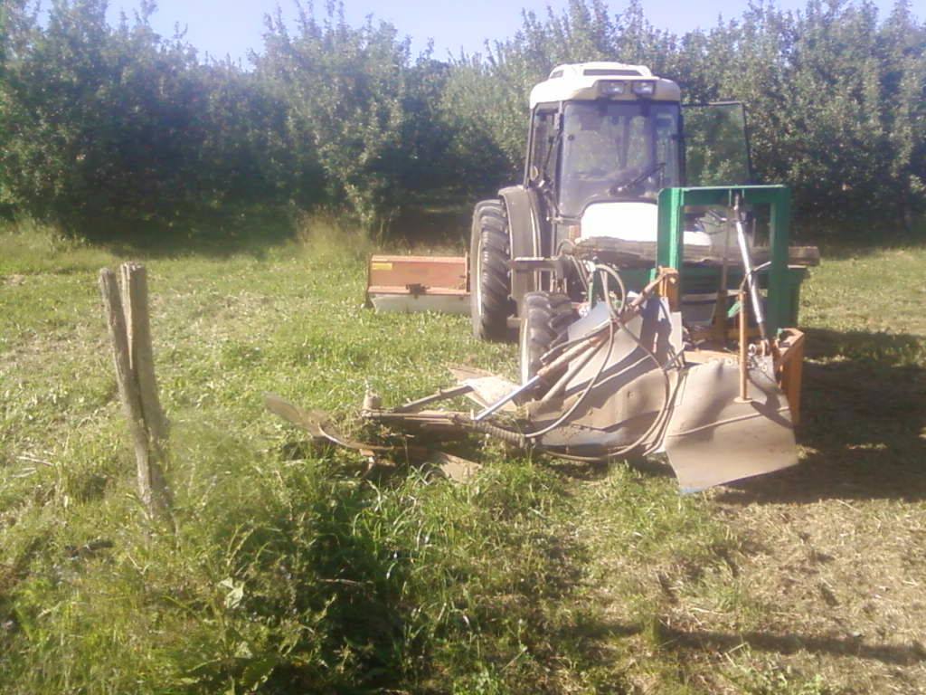

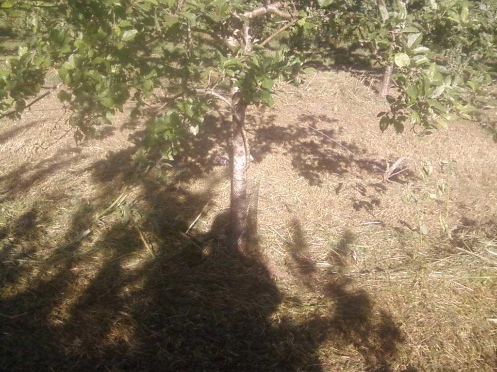

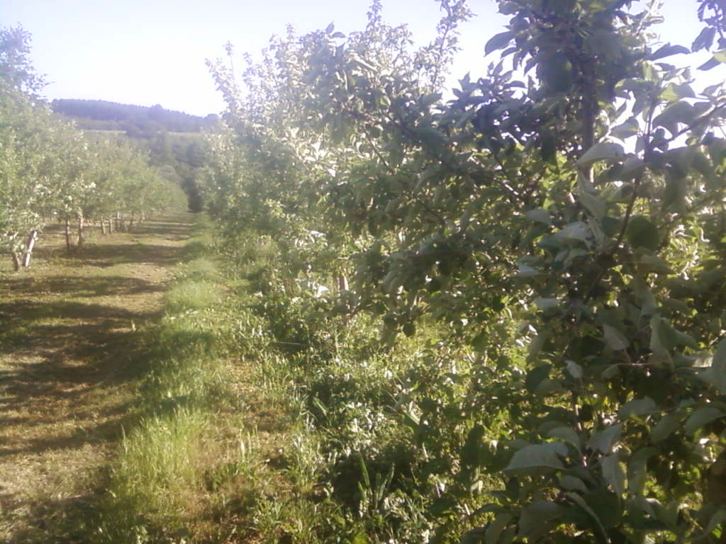

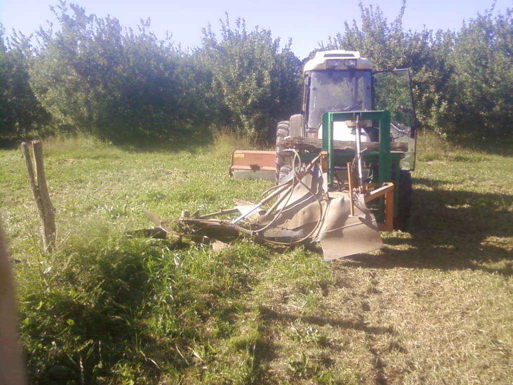

J'ai fabriqué cette balayeuse pour ramener les feuilles et les quelques pommes qu'il reste aux pieds des arbres en fin de saison, elle se monte à la place du repousse pommes qui me sert à la récolte.
Le but premier est de détruire les feuilles pour éviter les contaminations (tavelure) l'année suivante, sa évite de faire des traitements fongicide coûteux.

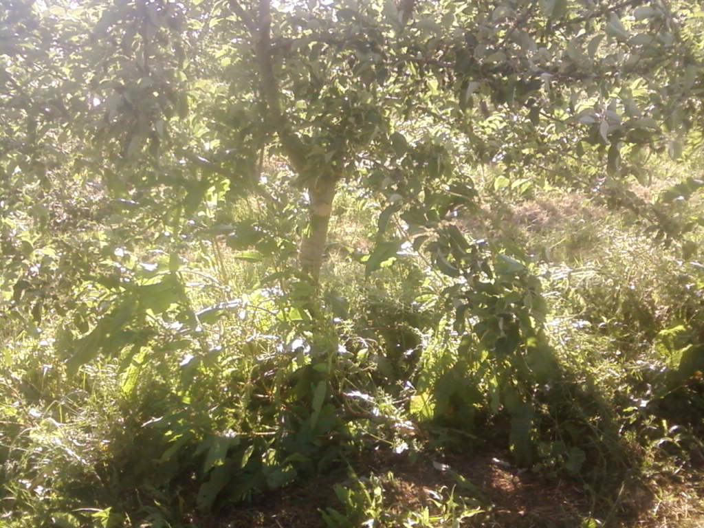

Aujourd'hui elle m'a servie pour faire du désherbage mécanique suite à un désherbage impossible dû aux branches trop basse.
J'ai commencé par tailler les branches même si c'est plus trop la saison, puis passage de la balayeuse avec le broyeur à marteaux de 2.85M attelé derrière.
Je suis satisfait du travail, je repasserai dans 15 jours ou si le vent se calme je pourrais faire un désherbage aux pieds des arbres C'est un vergers avec des variétées locales pas térribles, heureusement il ne fait que 30 ares
Avant Après Les deux modalitées

Tu es parti d'une base pour ta balayeuse ou tu as conçu ça de A à Z ?
- A2ALEUR
- Messages : 119
- Enregistré le : 08 févr. 2015, 22:56
- Tracteur(s) : Deutz D4506 et 5006
Agrofarm 420
Lamborghini 880S et 990S
O&K F6L912 - Prénom : benoit
Re: balayeuse vergers
La partie verte ou il y a le système de relevage et déport provient de mon repousse pommes, la partie orange est de ma fabrication,Charles a écrit :
j'ai un découpeur plasma pour faire des pièces rondes ou des formes complexes à faire avec une tronçonneuse à ferraille, la rondelle d'acier qui sert de rotor est taillée dans une tole de 10mm.

j'avais pourtant fait deux désherbages mais c'est tout de même repoussé, en jeune vergers je ne mets que du défannant (Basta) donc avec la fertilisation et l'irrigation sa repousse très vite
