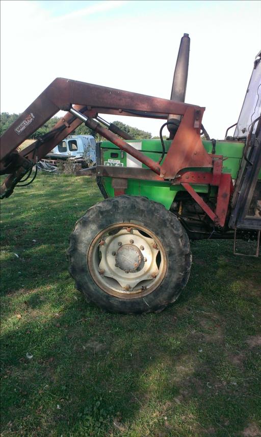

Salut,
Quelqu'un saurait il si d'apres la carte grise avec le type ou le numero de serie on pourrait determiner un modele de DX3 ?
J'ai pas mal farfouiller sur le net et rien trouve ....
Pour info, il a une cabine, 4 RM, il est de 1985.

Messages : 13278
Re: DX3 quel modele
Tu dois avoir une plaque le long du moteur pour t'aider un peu, en principe la puissance est affichée dessus, parfois ...
Ca peut être un 3.50, il est court de capot, les 3.70 et les autres sont plus longs.
Qu'en est-il sinon du tracteur en lui-même ? Combien d'heures? Ne fumes pas au reniflard ? Pas de jeu dans le pont avant, dans les pivots, etc ?
Extérieurement il n'a pas l'air d'avoir été martyrisé !

Re: DX3 quel modele
C'est un 3.50, un cousin avait le même avec la même cabine! :super:

Message par laurentdu31 »

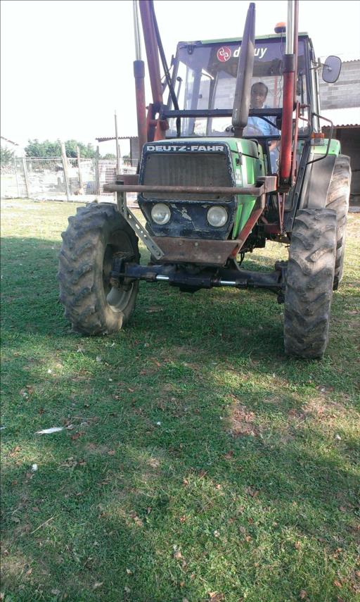

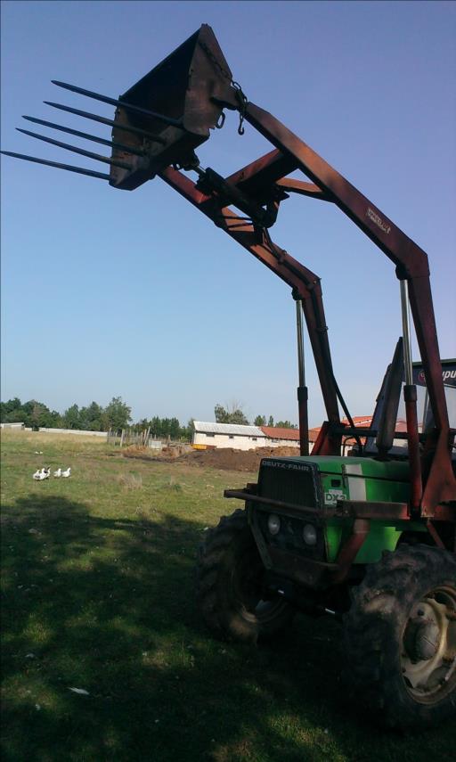

Il semble propre, un copain agriculteur et tres branche mecanique est venu le tester, il tourne plutot bien, fume un peu au reniflard et affiche un peu plus de 8000 heures mais aux environs de 7000 €, je pense qu'il faut faire des concessions.
De plus mon pote me disais que meme si on devait dans quelques temps refaire le moteur, avec les culasses separees et les chemises demontables, cela n'etait pas trop conplique et pas trop cher non plus.
Les vitesses passent bien, l'inverseur est Ok, le relevage, la fourche fonctionnent bien sans fuites majeures.
En clair, il a 30 ans mais ne les fait pas trop.
Merci pour vos conseils.
