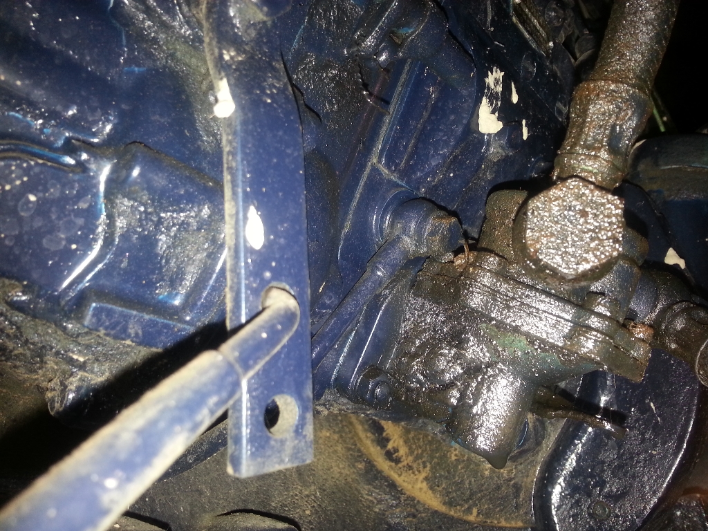

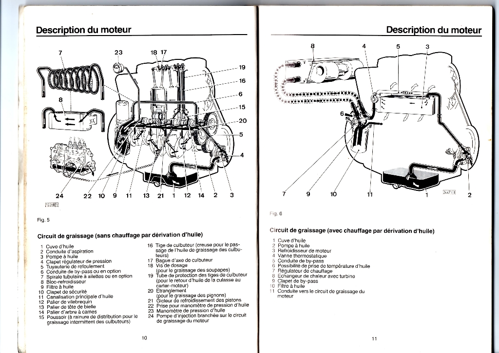

bonsoir les 4006 de 1979 ont le graissage de la pompe injection par l huile du moteur par un petit tuyaux et le retour au bloc se fait au niveau du pignon de pompe , on pourrait voir une photo de cette pompe ?

sur le notre de 1979 elle graisse avec le moteur 40 06

rognant a écrit :comment mi prendre pour réparer ma pompe d'alimentation qui fuit. merci
corentin
membrane morte tu changes la pompe d amorçage si tu as le meme montage que la photo que j ai poste et que ta membrane fuit ton moteur a du fuel dans l huile
