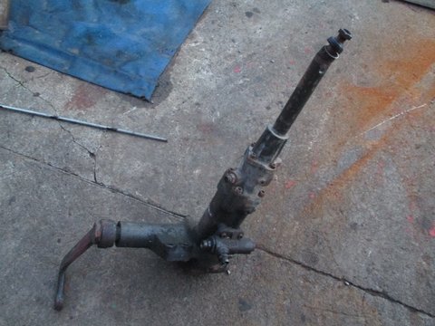

Je viens d'acquérir une colonne de direction assistée pour monter sur mon deutz 6206. Et je voulais savoir si quelqu'un à déjà démonté une colonne de ce type ? des frais sont à prévoir ?
Alors, la raison pour laquelle je vais (peut-être) la démonter, est que enfaite le bout de l'arbre où l'on fixe le volant est tordu, donc je sais pas encore si je vais réussir à redresser sur place, ou en démontant la partie haute de la direction..
J'ai regardé sur l'éclaté et cela me faire guère peur, mais bon, je préfère demander un avis aux connaisseurs :)

Regarde sur le sujet de Mick sur son 6006, il en a monté une ;)
Pas de frais à prévoir, du moment que la direction est complète ! Fais nous des photos !
Tu as le bras coudé qui renvoie vers la barre de direction qui va au train avant ?

Si non oui j'ai le bras coudé où vient se mettre le tirant de direction.
Concernant les tuyaux j'en es eu deux avec, mais je pense qu'il m'en manquera un, à voir...

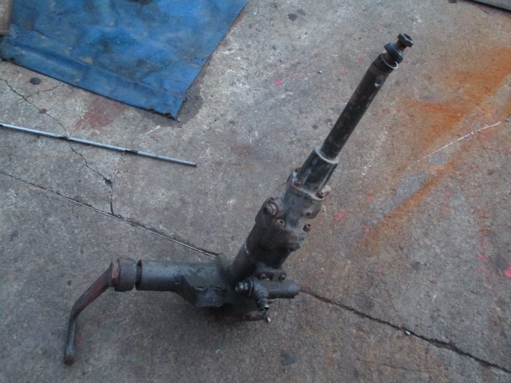

Voila la photo de la direction, on voit que c'est tordu au bout, mais je reprendrai d'autres photos pour voir de plus près.
Merci à vous
Re: Colonne direction assistée
c'est la même que moi a première vue tu peut la démonter sans craintes parce que tu pourra pas la redresser comme sa monter car il y a une bague caoutchout a l'extrémité du tube sa se démonte bien va voir sur mon post http://forum.deutz-passion.fr/viewtopic ... &start=310
