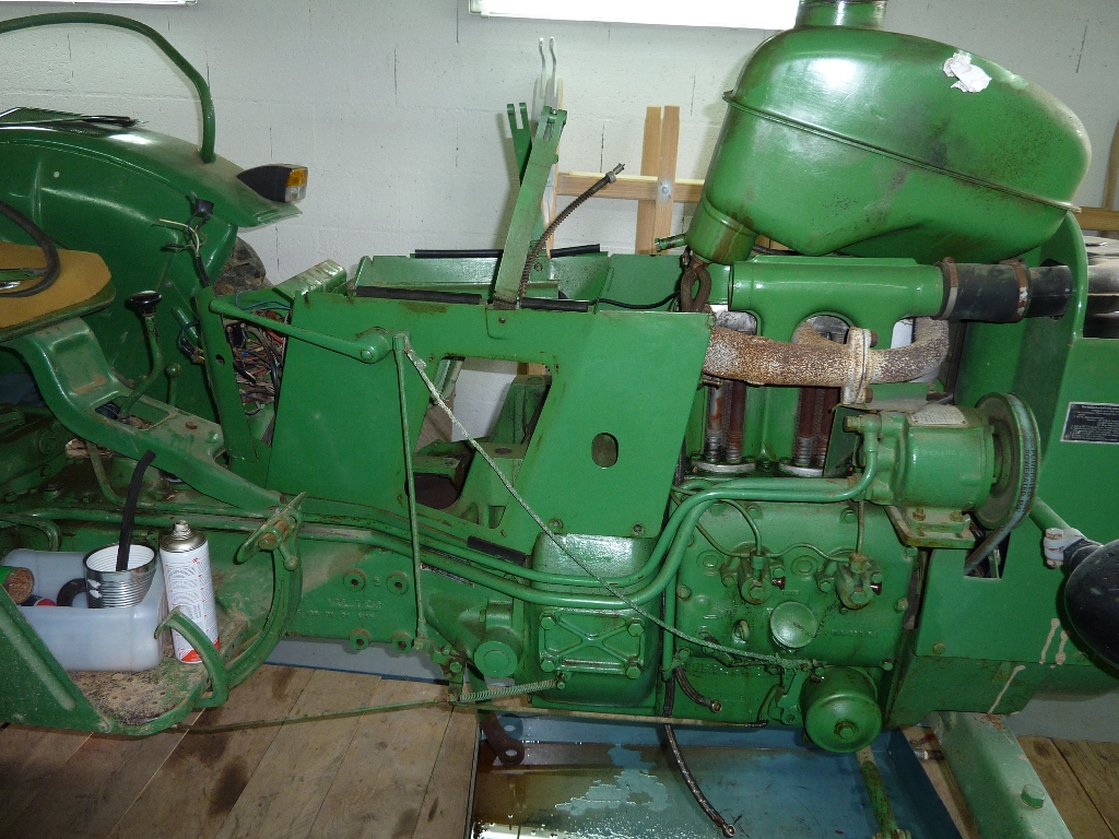

Dépose volant à l'arrache en tapant un coup en bout,  compteur avec repérage des fils, capo,reservoir vidangé,puis boitier de direction (j'ai chauffé la biellette cannelé puis sortie à l'arrache).

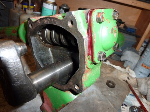

Dépose de la plaque de coté munie du réglage de jeu ainsi que la plaque du fond (attention ne pas perdre les cales de réglage).La vidange aura été effectuée auparavant bien sûr.

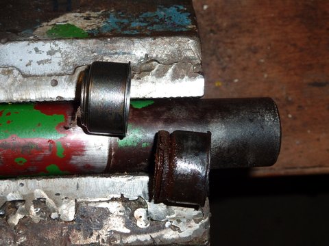

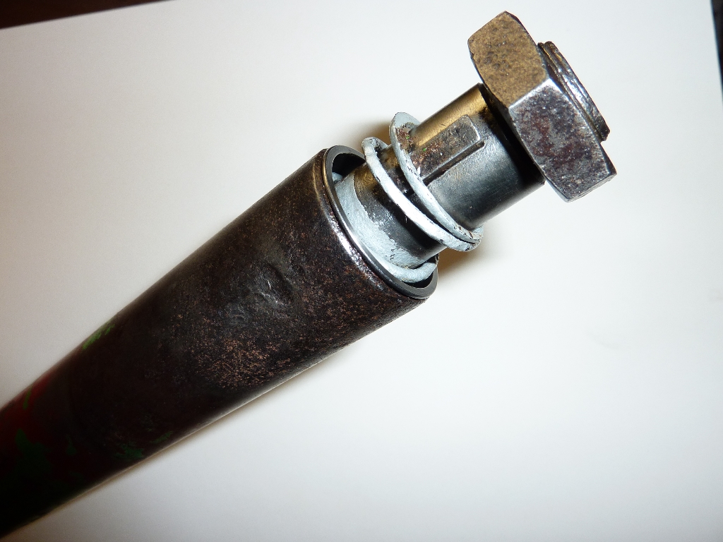

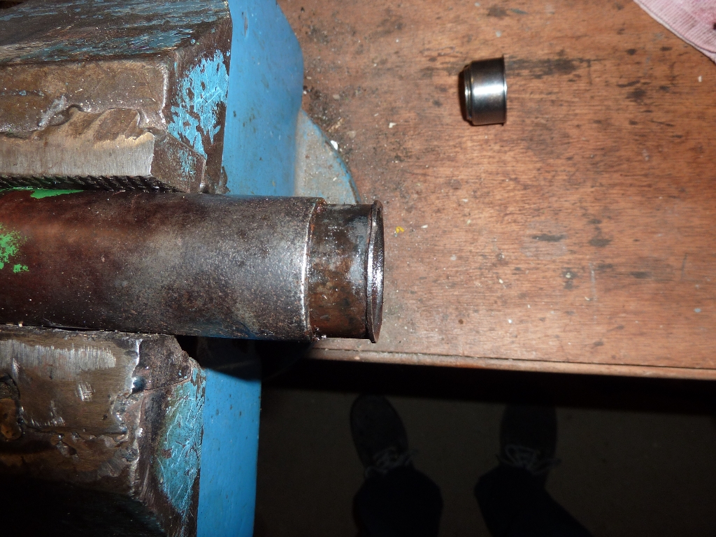

Pour la dépose de la douille de sortie coté volant (roulement à aiguilles il faut passer par derrière avec une barre de fer (pas très bloqué).
elle sort.
elle sort.
Elle est sortie et la neuve est à coté (attention très couteuse 110 euros... mieux vaut essayer de trouver une parade de graissage ou ailleurs que chez deutz)

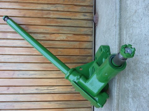

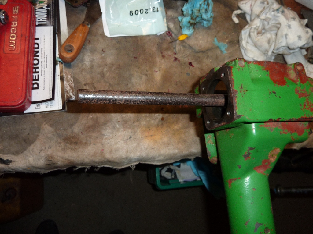

Repose simplement en la poussant à sa place.Sur la photo la tige du volant est remise après.
Un peu de peinture avant repose.
Ne pas oublier de remettre de l'huile épaisse (j'ai remis de la 140) une fois reposé à sa place car l'huile peu ressortir vers la fixation du volant si on le retourne ainsi que par la tige qui permet de passer le fil du klaxon (tube plongeur)

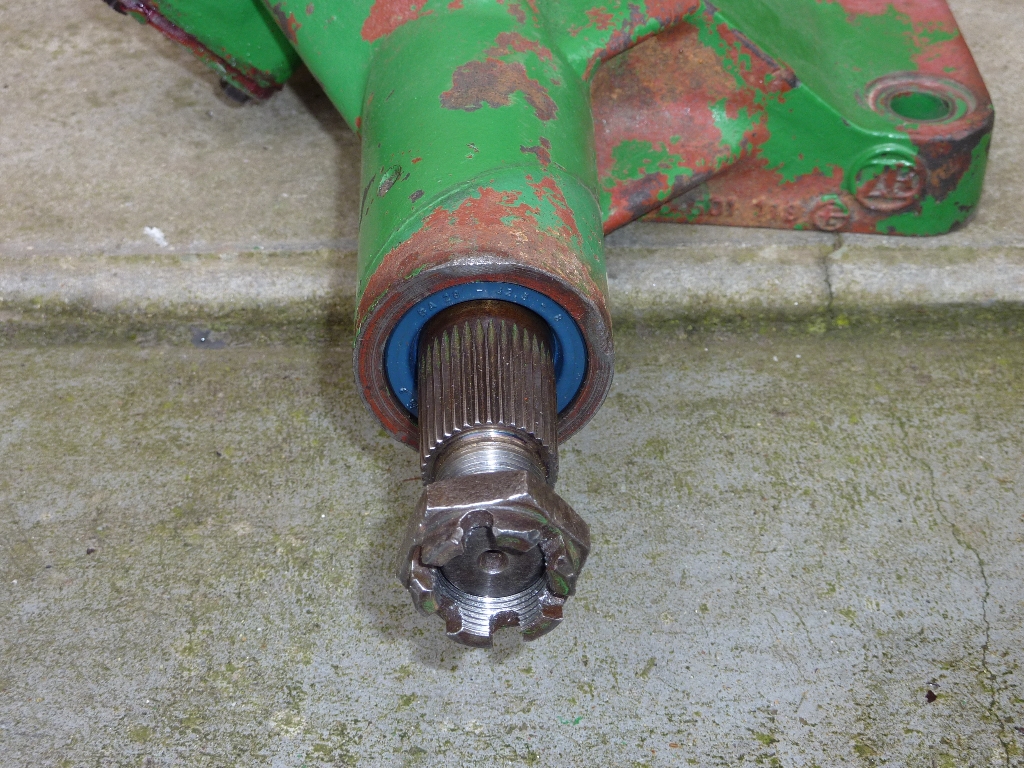

J'ai fait l'acquisition d'un D25 f2l712.
En fessant la vidange et voyant qu'il ne restait que l'équivalent de 2 gobelet d'huile dans le moteur je me suis mis en tête de restaurer (avant de m'en servir) les parties mécanique a savoir le le relavge et le boîtier de direction qui en fait partie.
En suivant cette page j'ai pu faire le demontage sans soucis particuliers mise appart le fait que lors du Démontage de la colonne du volant en tirant dessus pour la faire traverser le boîtier j'ai vu plein petite bille de roulement autre que celle présente sur la vis sans fin.
Je n'est trouvé que des"morceaux" de ferail peut être un reste de cage de roulement le long de la colonne mais ma question est la suivante:
Quelqu'un aurait il la référence du roulement et ou va il (peut être sur la colonne du volant mais ou ?)
