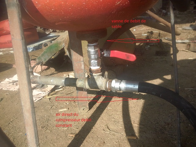

salut a tous :hello:
donc par rapport a plusieurs question sur la sableuse qu'on a fait, je fait se sujet :grin:

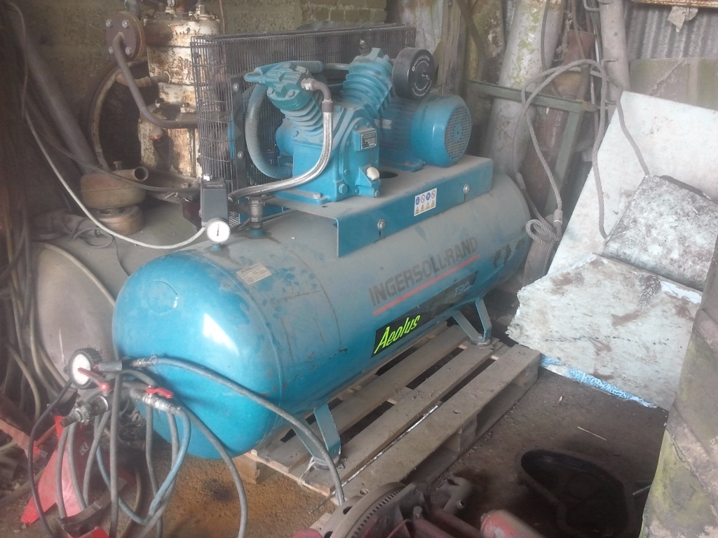

tous d'abord le compresseur
500 litres

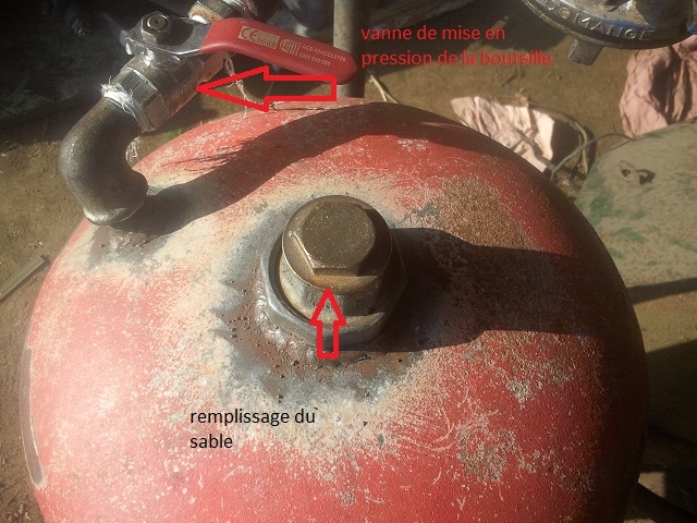

après une bouteille de gaz petit model et des raccord (en T en L)

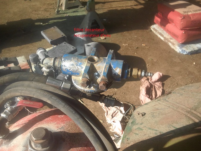

c'est un filtre de pulvérisateur mais sa marche quand même et il faut vider l'eau du compresseur de temps en temps

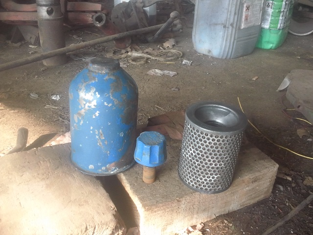

intérieur du filtre
le remplissage du sable se fait ici

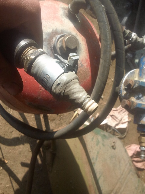

au niveau buse on en avait fait une mais la on en a une autre faudrait qu'on la prenne en photo

D'accord merci pour les détails

tu utilise quoi comme sable ?
tu aurai une photo de ta nouvelle buse car j'ai essayer de vider une bougie mais je n'y arrive pas :(

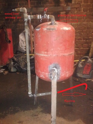

j'ai fini de realiser ma sableuse cette apres midi c'est vraiment top comme outils et tres simple a realiser :super:
j'ai fais un essai vite fais sur une tole de la faucheuse du d15 et c'est nikel :)
par contre je viens de commander un masque de sablage car avec seulement des lunettes c'est assez dangereux :/
