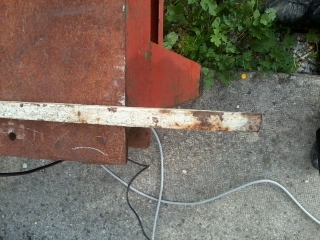

Bonjour tout le monde. Qui n'as jamais eut une roue ou autre chose a démonter et c"est retrouvé coincé a cause d'écrou récalcitrant? J'ai cherché une grande clé a douille apparamant sa n'existe pas alors je l'ai fabriqué moi même. Sa commence a la source miraculeuse...(le tas de ferraille) :hehe: j'ai trouvé un carré plein de 20mm
ensuite nettoyer a la meuleuse la place pour le carré

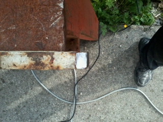

et aprés joué de la lime pendant 1h pour ne pas faire chauffer le métal qui se déformerais facilement

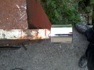

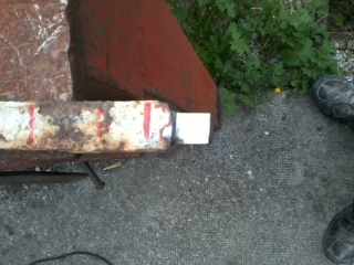

Ensuite on admire le résultat et on est bien content quand la taille est bonne

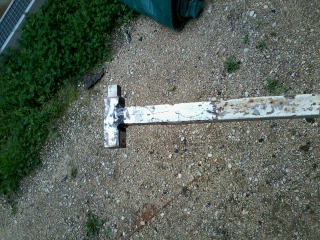

Enfin y'as plus qu'a coupé meulé et souder le tout
Et voila le resultat une clé de 1m10 qui n'as pas couté grand chose et qui seras bien utile ::d

moi je met une clef a chocs, ou un tube sur un té, je suis pas sur que avec du fer doux le carré tienne, en tout cas c'est bien fait ;-)
Re: fabrication clé a douille xxl
Zizirider a écrit :moi je met une clef a chocs, ou un tube sur un té, je suis pas sur que avec du fer doux le carré tienne, en tout cas c'est bien fait ;-)
:hello: +1
L'idée est bonne, mais j'ai un doute aussi :rouge: surtout si c'est avec une grosse douille :?: l'outillage en général est fait avec de l'acier au chrome, (extrêmement dur)
