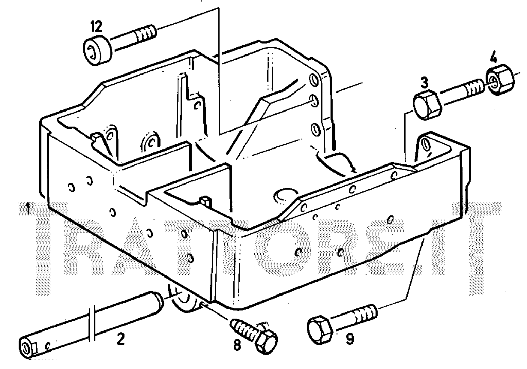

J'ai un vieux 6206 qui ronronne comme un vieux matou bien en forme, mais à force de trimballer des rounds avec la fourche j'ai fini pas casser en deux l'essieu avant.
C'est un peu un coup dur pour moi, je suis eleveur ovins et j'en ai bien besoin tous les jours.... Bref je vais essayer de le demonter au + vite et de le faire souder ( ça me semble difficile) ou en trouver un d'occaz, visiblement difficile aussi.
Pour l'instant, je bute sur un ecrou sur le pivot central de l'essieu, avec deux méplat, quelqu'un sait comment le demonter ? clef speciale ?

Merci, ça me donne espoir de pouvoir peut être le reparer, et puis j'ai appris que la piece en question s'appelle un balancier. Souvent le vocabulaire ça aide bien.

pour demonter l axe du balancier tu as un boulon sur le coté et au bout de l axe un taraudage pour pouvoir l arracher
Re: Deutz 6206 help
Super, merci beaucoup. Yapluka
Re: Deutz 6206 help
Ensuite, où vaut il mieux demonter sur les pivots ( ?) de roue pour desolidariser le balancier ?
