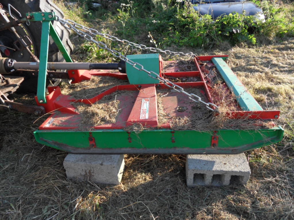

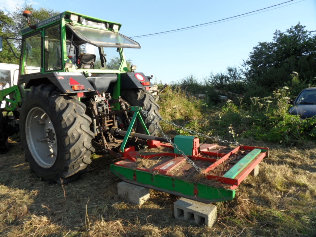

Bonjour , je viens de casser ma faucheuse de refus , une crasse trainait dans les herbes et maintenant elle ne fauche plus. je pense que une pièce à cédé dans la transmission entre le cardan et l'élice de coupe. Avant de démonter quelqu'un pourrait me dire s'il y a un axe qui cède à une certaine force afin d'éviter que ma prise de force du tracteur trinque en cas de bloquage de l'élice et si ca coute cher? merci
Quel type d'huile dois-je remettre dans le boitier de pignon de transmission situé entre le cardan et l'élice , merci

Tu peux déjà nous mettre une photo de la machine car un modèle n'est pas l'autre!
Re: faucheuse de refus
Nicodeutzfan a écrit :Tu peux déjà nous mettre une photo de la machine car un modèle n'est pas l'autre!
+1
Au moin la marque et le modèle.
Tu entends quoi par faucheuse de refus?
Faucheuse à disque ou à tambour?

Marque Gyrax modèle E1500

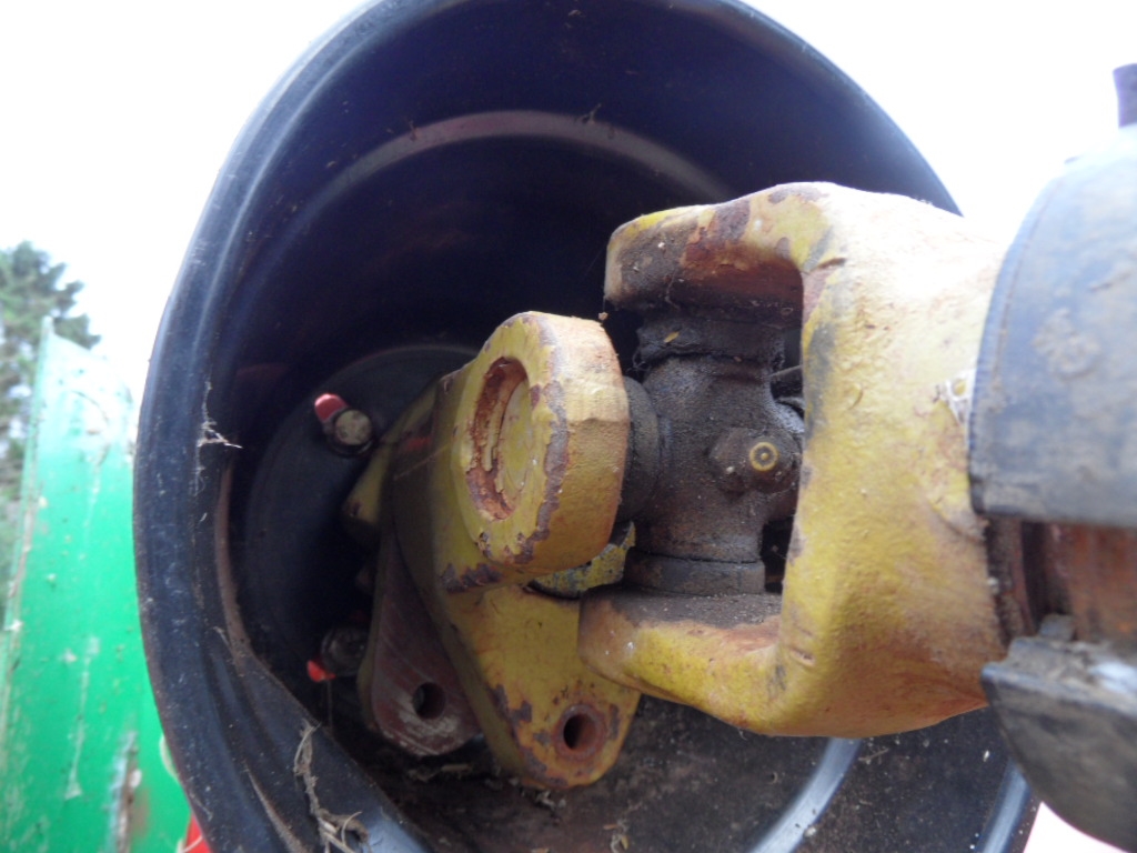

C'est bien ce que je pensais c'est un Giro broyeur sous le carter vert la pdf a des disques de friction il se remplace facilement juste bien regarder la compression des ressorts

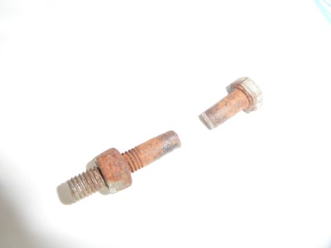

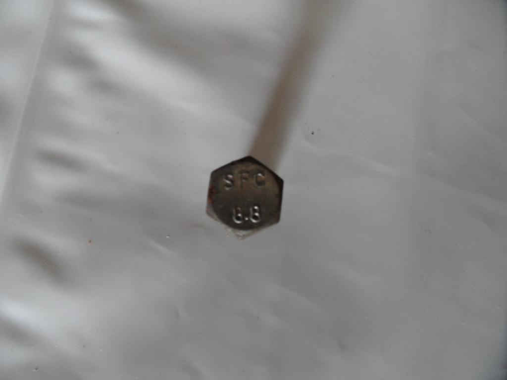

Soit tu as une sécurité à disque comme le dis mick ou alors tu as une sécurité à boulon et le boulon à cassé. Si c'est un boulon il faut faire attention d'utiliser une vis de classe 10.9

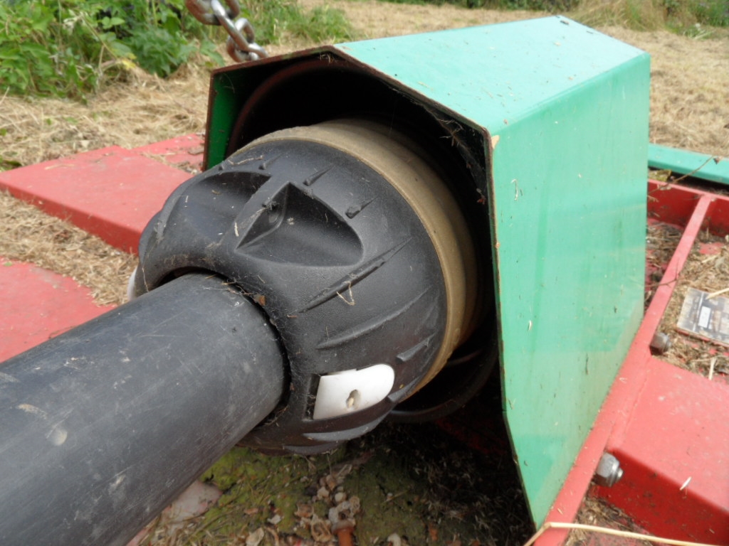

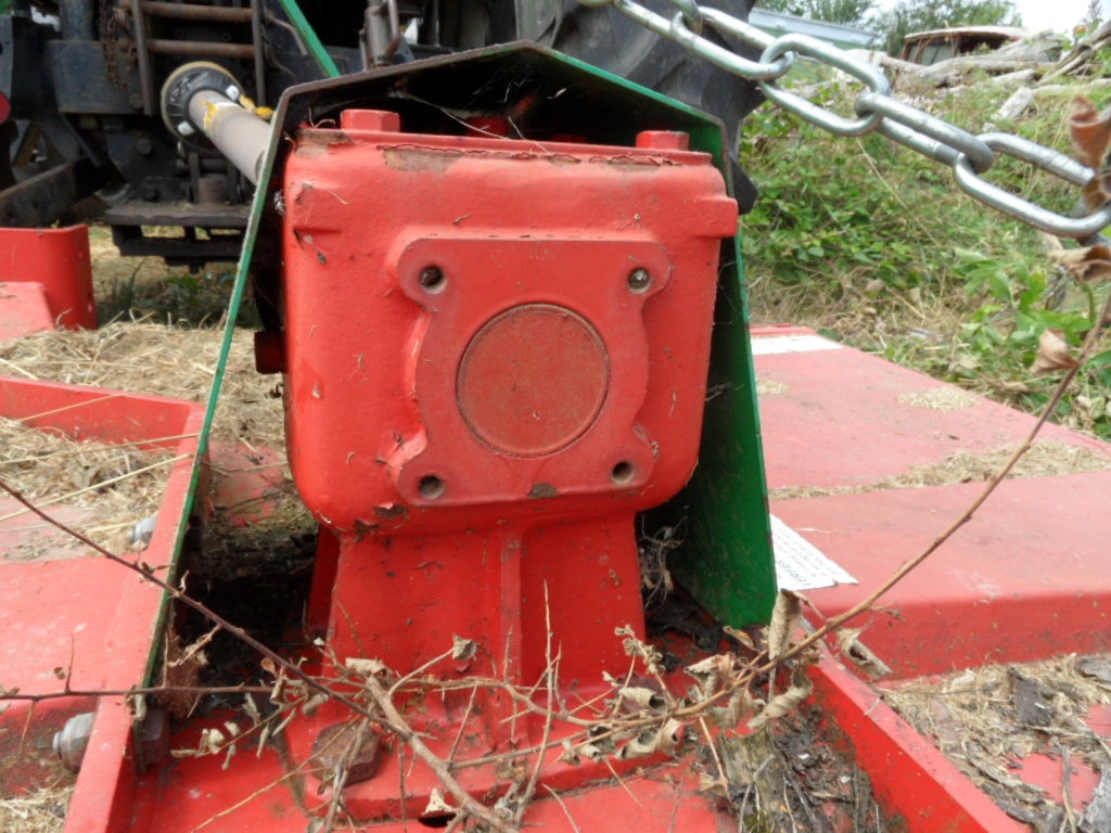

MERCI je vais joindre qlq photos du boitier pour mieux voir

effectivement c'est soit une sécurité par cisaillement de vis soit une sécurité par plateaux à frictions, suivant la gamme du gyrobroyeur.
Huile standard 80W90 de transmission
