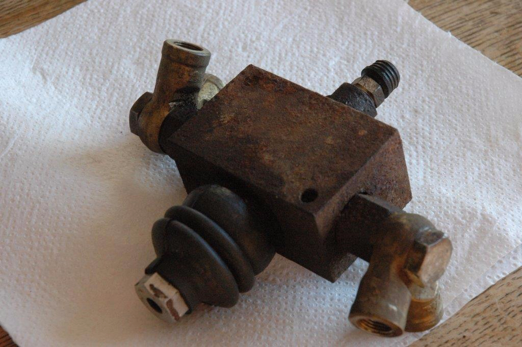

quelqu'un aurait-il une idée de la façon dont on démonte cette pièce qui semble être une "répartiteur de freinage" et qui suinte de l'huile derrière le caoutchouc de protection tection? Merci d'avance

malheureusement cette pièce ne se démonte pas. tout est serti.
la meilleure solution sera d'en retrouver en occasion, ce qui risque d'etre difficile puisque cette pièce n'est pas courante.
ou sinon une autre solution serait d'installer deux maitres cylindre de DX 4 ou 6 qui eux ont le répartiteur dans le maitre cylindre
