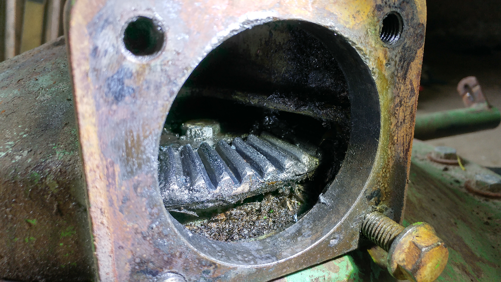

Salut à tous,

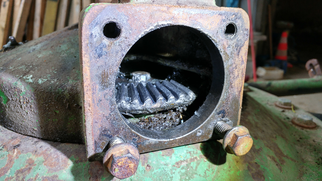

Sur notre andaineur le pignon saute dès qu'il a un peu de mal. On a commencé a l'opérer mais le pignon a l'air usé mais pas autant que celui de d5506 quand il l'a changé. Je me demande donc si c'est le pignon qu'il faut changer (+-400€) ou si on peut essayer de rattraper en mettant des cales sous la corronne.
On peut voir le pignon neuf et usé de d5506 ici ->http://forum.deutz-passion.fr/viewtopic ... &start=220
Selon l'ancien proprio la couronne est neuve.
Tous les avis sont les bienvenue :)
Re: pignon qui saute andaineur deutz
En démontant la tête pour voir la couronne entièrement on a remarqué un jeu vertical, la tête ( relié a l'axe) monte de presque 1cm par rapport à la partie rotative. On soupsonne donc que la tête se releve quand l'andaineur a du mal et que l'écart entre la couronne et le pignon s'agrandit avec pour résultat les pignon qui saute à dent...
On continue a démonter pour trouver si un roulement est en cause ou si on doit mettre des cales quelque part.
En espérant que c'est juste ça et qu'on peut garder les pignons :-)

Il faudrait que tu me donnes les dimensions et nombre de dents de chacun de tes pignons. Je dois avoir cela en occasion et en état correct. Autrement ta réflexion est bonne par rapport au jeu du tambour, 1cm c'est énorme.

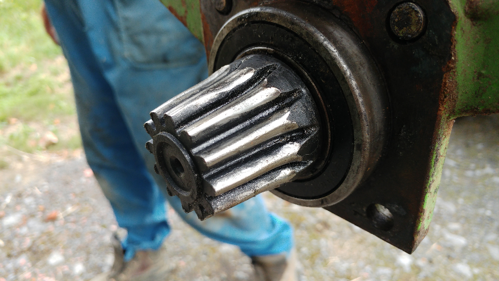

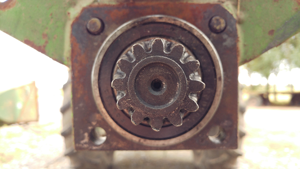

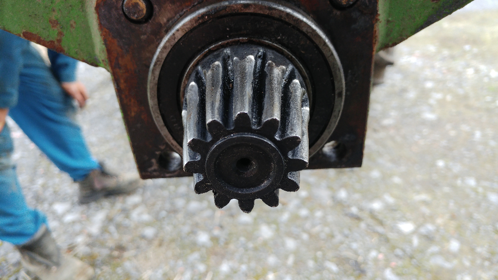

Petit pignon: 12 dents, l'autre je dois vérifier.
Mais à voir les photos que pensez-vous de l'état des pignons? Je pense que si on corrige le jeu au tambour ca devrait tourner correctement non?
Pour moi il faut changer les deux pignons.
Le petit est normalement conique et là il est arriver droit presque. La couronne n'est pas abimer autant mais normalement sa se change par paire. Attention à bien suprimer tout les jeux et il faut que les deux pignons soit à une bonne distance entre dent, sinon tu pourras recommencer bientot
