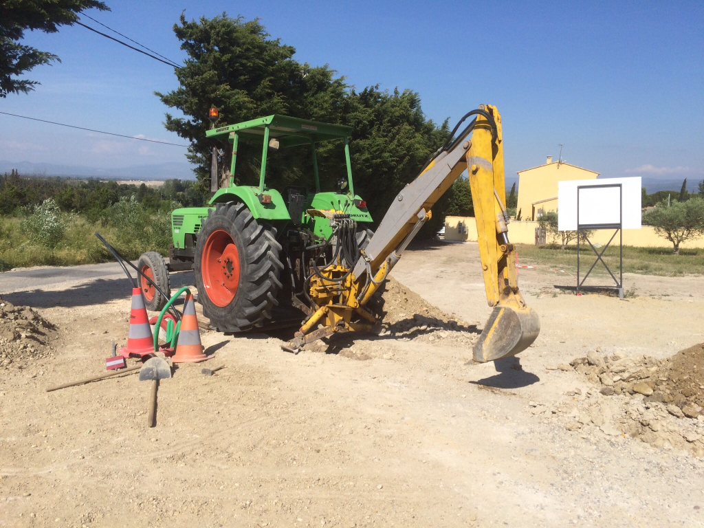

ca fait 1 an que j'utilise une pelle retro pour mes travaux a la maison.

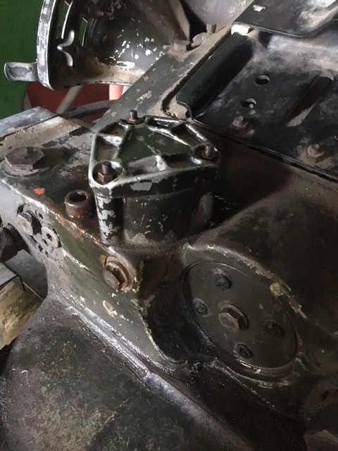

Donc pour commencer je vais changer le filtre du circuit hydraulique, car dernierement je trouve que le relevage penne un peu, et ca fait 25 ans au moins qu'il y a le meme filtre si ca ce trouve ! Espéront que ca aille mieux, sinon je devrais me pencher sur la pompe.
Du coup en voulant changer le filtre, je me suis trompé d'endroit, et j'ai démonté le gros orifice cylindrique fileté juste a coté. je voulais savoir ce que c'étais. Une trappe de visite ?

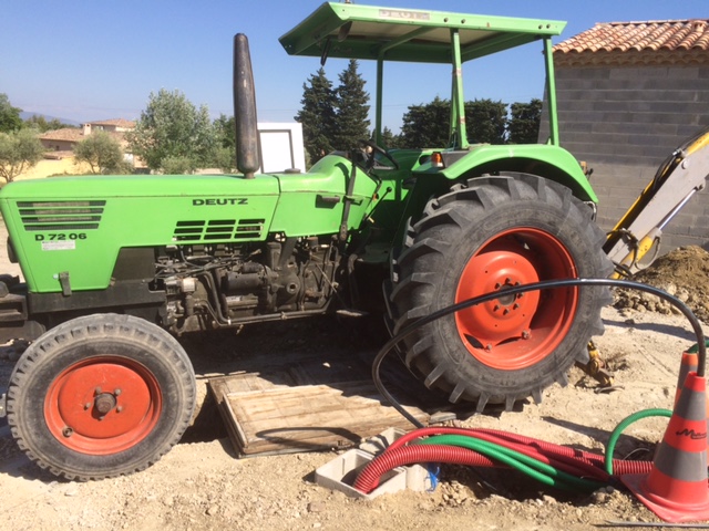

Il est vachement propre ton taxi
Il est de 1979 tu est sur ? Car vu la couleur (vert clair jante rouge châssis kaki j'aurai plutôt dit 1975 1976 ) il est de la même couleur que mon 10006
8500 c'est bien si le moteur n'a jamais été refait c'est même très bien si il fume un peut bleu c'est normal

C'est vrai qu'il est super propre!!
félicitations pour l'entretien

L'orifice fileté c'est il me semble la culasse du vérin de relevage, ton filtre c'est a coté avec les 3 vis M6.
8500 hrs, normal un peu de fumée, regarde surtout qu'il ne suinte pas aux caches culbus pour ne pas colmater les cylindres (refroidissement).
Peu être qu'il faudrait retendre un peu ton embrayage pour la boite et vidanger un coup ? (15W40 et pas spécialement d'huile qui fait tou);-)
Beau taxi sinon

- Circuit hydraulique, j'ai le relevage qui me semble plus faible qu'avant. regarde si pas de mousse ,si mousse prise d air ou pompe et comme tu le di regarde le filtre et joint piston relevage
Du coup en voulant changer le filtre, je me suis trompé d'endroit, et j'ai démonté le gros orifice cylindrique fileté juste a coté. je voulais savoir ce que c'étais. Une trappe de visite ? oui pour changer le joint du piston de relevage

C'est vrai qu'il a l'air vraiment propre. Ca fait plaisir a voir. merci pour les photos et bonne revision, ce tagazou la merite bien
