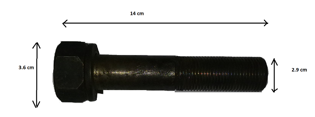

Voici la photo de la vis qui tient le bâti d'un chargeur sur un D3006:

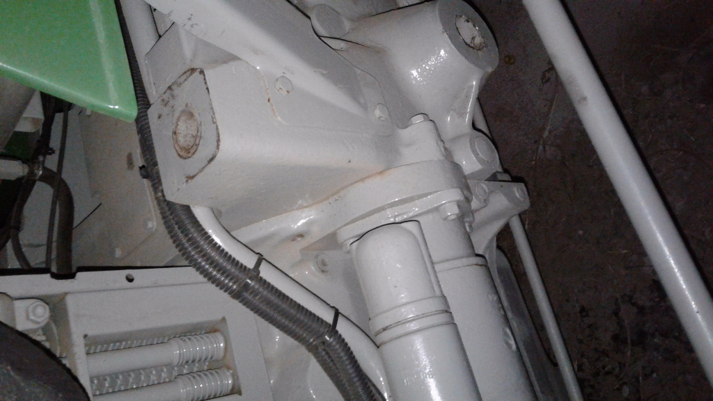

Elle se trouve vissée ici; au-dessous de la cloche d'embrayage:

Normalement on prend la longeur en dessous la tête. C'est du metrique donc c'est du 28 ou 30 de diametre, pas 29. Il faudrait prendre le pas aussi vu que c'est un pas fin

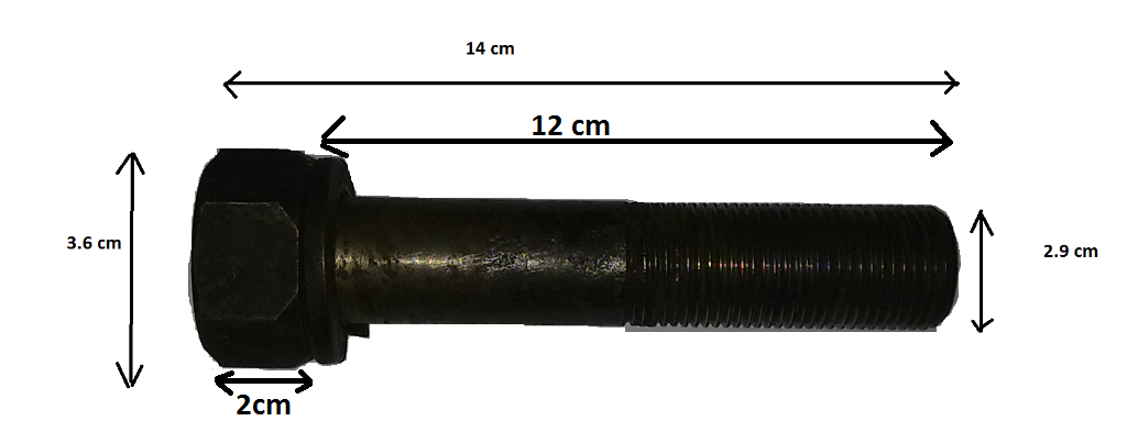

Voilà
Je ne sais pas dire pour le pas, j'ai du 1.75 sur un testeur de pas, mais c'est plus large.
29 c'est au dessus du filet, sur la partie lisse, je suppose que c'est du 28 sur le filet alors.
PS: je ne suis pas pressé de la revissée, je n'ai pas de chargeur sur le tracteur :wink: et le tracteur est coupé en 2 à l'embrayage, ça se voit sur la photo du bâti.

Donc sa doit etre du 200.
Prend la longeur de 3 filets et divise par 3 sinon

Il s'agit d'une vis M24 pas fin de 2.00 que j'ai choisi en longueur de 120 mm .
