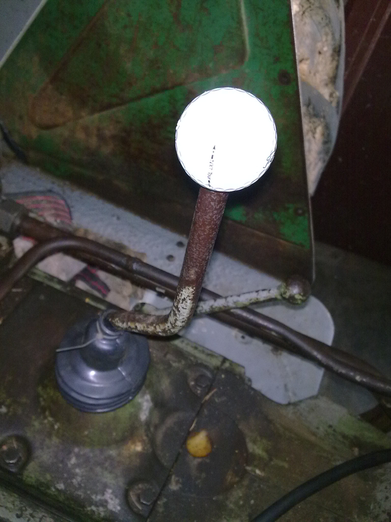

Pommeau de vitesse
Balle de golf à la GTI, super agréable pour sa taille et matière :super:

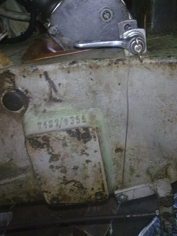

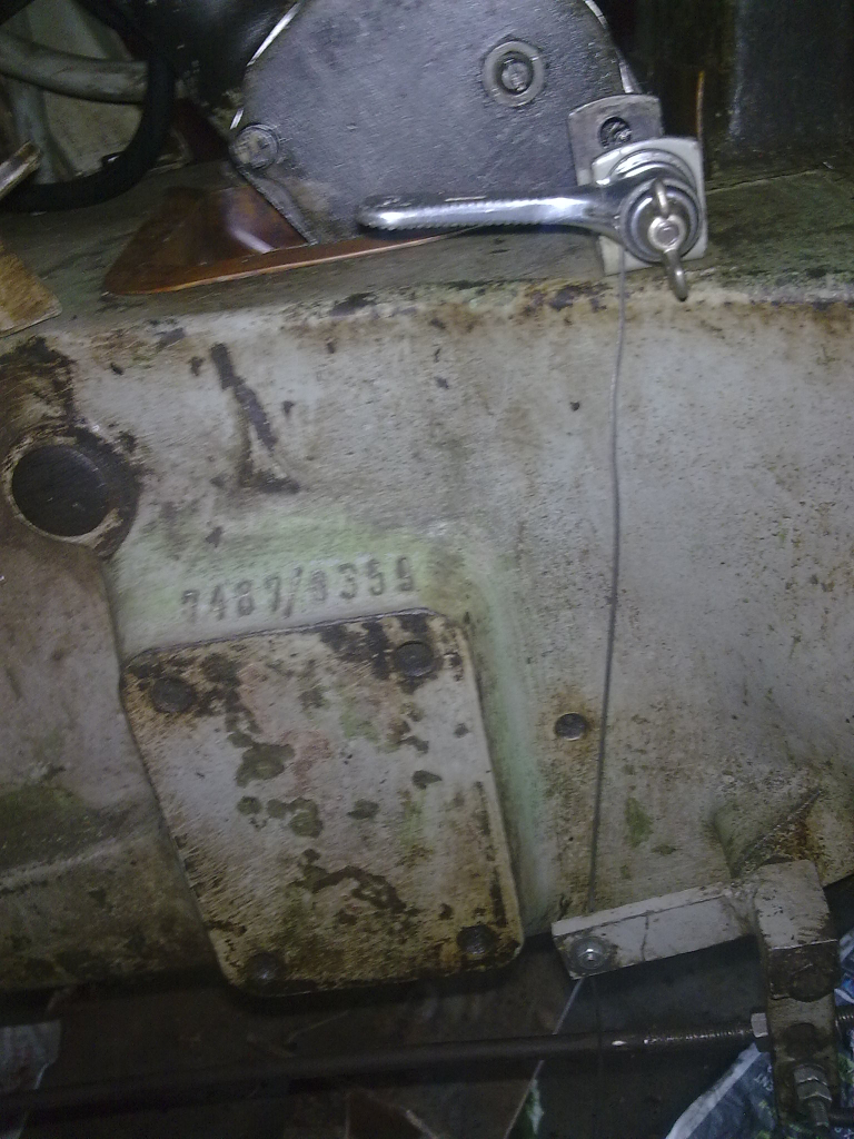

Pour l'accélérateur à main, n'ayant plus la tringlerie verticale qui remonte au tableau de bord, ni la manette, voici le système D :

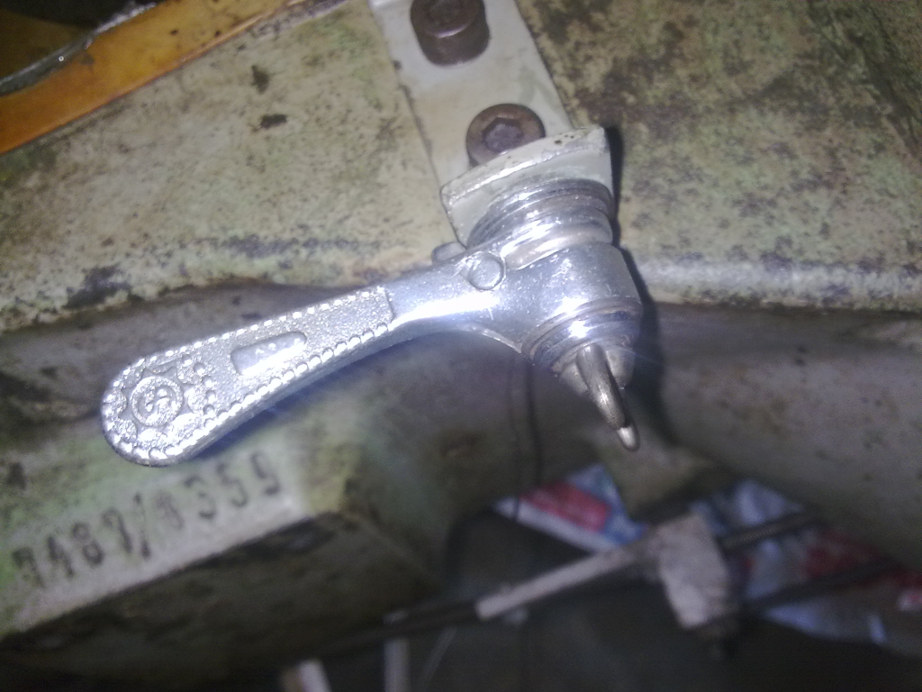

C'est un levier de changement de vitesse de vélo ::d , attention, version avec un ressort de rappel ;) , de façon à ce que l'accélération soit aisée et que la décélération ne se fasse pas tout seul, avec les vibrations.
Le câble remplace la tringle qui va à la pièce de jonction avec l'accélérateur à pied. Pour ce dernier, j'ai rallongé le filet sur la tringle, pour pouvoir régler la tension et avoir la pédale plus remontée, afin d'éviter de devoir mettre pied au plancher sans avoir les pleins gaz.
Pour info, je n'ai pas encore testé l'accélérateur manuelle, mais il servira seulement pour une scie sur prise de force ou matériel stationnaire (Pas pour tout de suite) mais je vous direz si ça fonctionne :wink:
