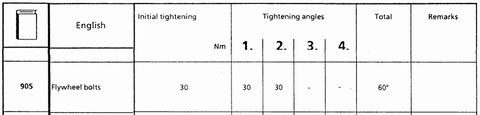

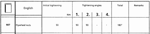

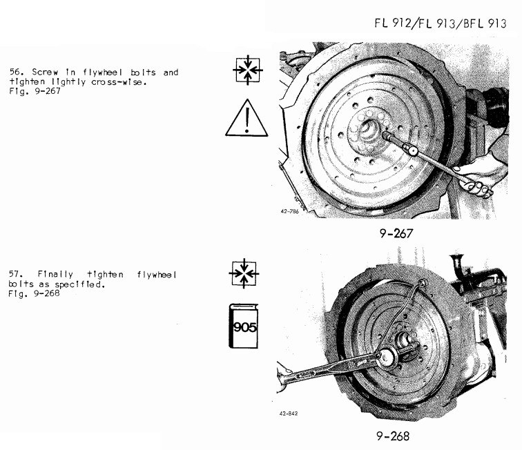

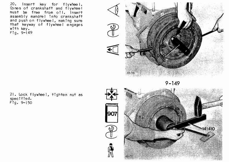

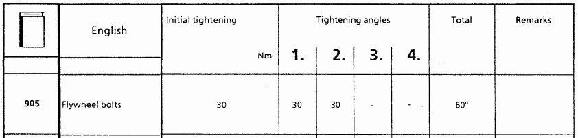

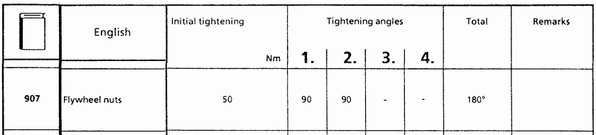

Re: Couple serrage boulons volant moteur 5005
Salut,
Alors pour le couple de serrage du volant moteur, tout dépend s'il est visé avec un gros écrou central, directement sur le villebrequin ou boulonné sur le pourtour.
Voici les 2 différentes possibilités avec le couple de serrage, pour les moteurs FL912/913 :
Si tu as la seconde fixation avec le boulon central, il te faudra une très très grosse clé, voici ici comment j'ai fait la mienne http://forum.deutz-passion.fr/viewtopic ... 0&start=40

Oh super, un grand merci. Juste que mon type moteur c'est un 812, par contre c'est bien fixations par plusieurs boulons.
