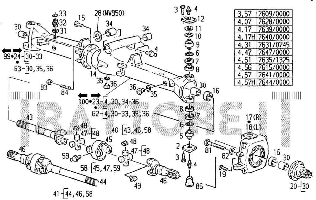

voici l'éclatée du pont avant donc donne le n° de pièce que tu recherche
a + Thierry
a + Thierry

je pense que c'est la 18 L (L pour gauche) mais cette pièce me parait différente,
mon pont est un SIGE
de type BS16 MKS E ou L
R.TR.1 106 S peut être ou 5
immat 004726
Si cela peux aider pour les photos faudra attendre un peu mon portable ne fait que téléphone (hé oui la préhistoire) j'espère pouvoir vous en mettre lorsque mon fils sera là
Pour les cales c'est ovoïde je pense pas que cela tienne longtemps, le tournage va fragiliser par manque d'épaisseur mais si j'arrive à démonter je la ferai voir à un tourneur

La pièce 17 ou 18 correspond à ce que j'appelle "pivot" les trous sont usés en haut et en bas ?
Je suppose qu'une fois démonté les plaques 4 boulons t'a pas eu de mal à enlever les pièces 5 et 9 ,d'habitude il faut souder dessus pour les enlever !

Si c'est bien comme le pence Thierry, tu peu faire un frêtage chez un usineur. C'est à dire percé plus gros et mettre une bague en force dans le repère 18 pour pouvoir réinsérer ton axe sans jeu. Mais il faut que ton axe soit nikel aussi13090 a écrit :La pièce 17 ou 18 correspond à ce que j'appelle "pivot" les trous sont usés en haut et en bas ?

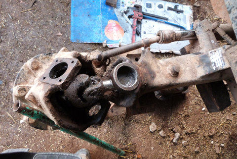

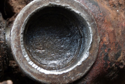

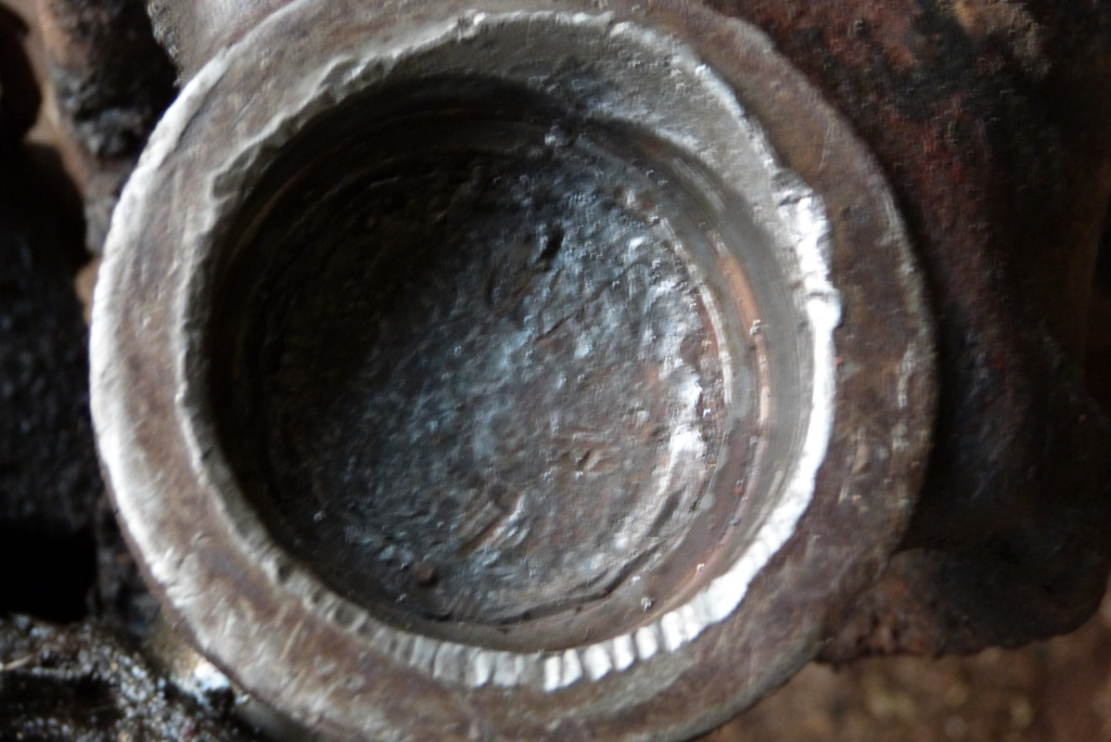

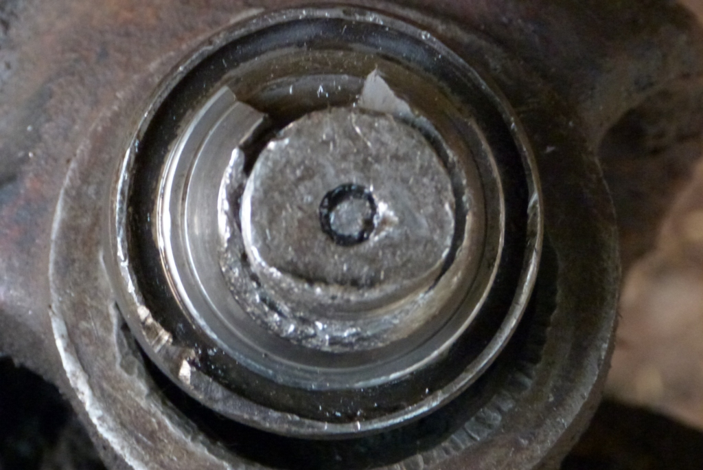

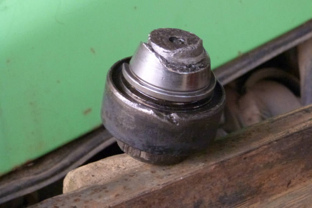

Salut les copains je reviens vers vous avec qq photos c'est la galère en fait c'est le pont qui est bouffé j'aimerai ne pas tout démonter mais bon s'il n'y a pas d'autres solutions!!! regardez la tête du pivot!!!! .
Je ne sais s'ils ont remonté ça sans changer le pivot, en tout cas il échappe et même un neuf je ne suis pas sur qu'il n'échappe pas la portée basse du roulement dans le pont n'a pas l'air trop mauvaise mais du fait de la déformation de ou doit etre la cage je pense que le roulement doit se mettre en biais et le fait exploser( ce n'est que mon analyse)
Si vous avez des solutions elles sont les bienvenues
Merci à tous Eric
Merci à tous Eric
