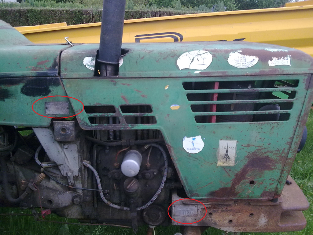

bonsoir
la plaque d'identification du tracteur se trouve a l'avant droite sur le berceau du tracteur , et la plaque du moteur se trouve sur le flanc gauche du moteur
le moteur est un F4L 912 ET la boite/ transmission est TW 55.4

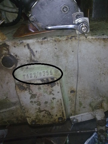

Bonsoir Lucien,
Le numéro de châssis est bien gravé sur la cloche d'embrayage et riveté sur une tôle et le support avant :
Zizirider

et gravé sur le berceau aussi ;-)
