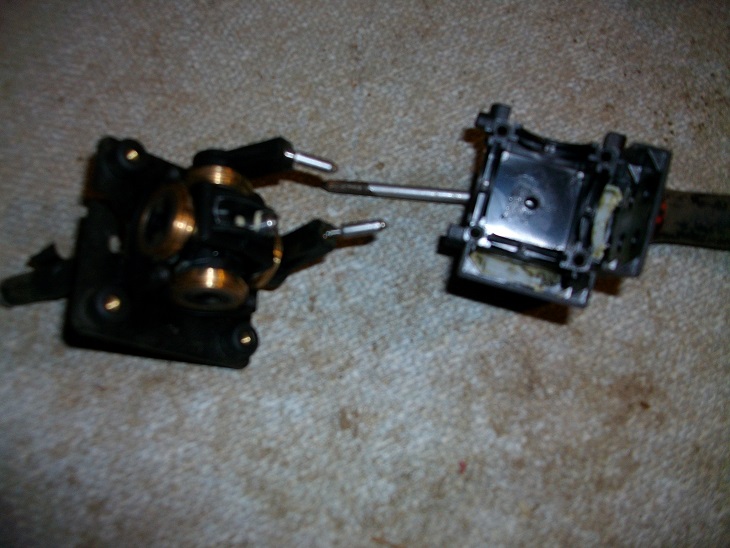

J 'en suis à mon 2 ème joystick sur le K (4530 h),chargeur branché dessus
Le levier ne reste plus au centre (il benne tous seul)
Faut verrouiller le levier pour ètre tranquille
Sur "GRANIT" j'ai vu le joystick référence 50702131 ,mais donné pour CASE-IH mais qui ressemble à celui du deutz .Est ce le même ?
Cet après midi je vais dépecer le joystick, et avec le vieux que j'ai gardé je vais tenter de réparer .C'est dans la fonction "cavage -bennage "qu'ils usent à chaque fois

Avec 2 joysticks , j'ai réussi à faire 1 qui fonctionne pour l'instant!

C'est un joystick qui commande 2 distributeurs DE avec position flottante sur les 2,le chargeur est branché dessus
C'était environs 1500 Euros le joystick en 2012 chez deutz ,je vais demander combien c'est chez GRANIT même si c'est pas référencé pour deutz

13090 a écrit : Cet après midi je vais dépecer le joystick, et avec le vieux que j'ai gardé je vais tenter de réparer .C'est dans la fonction "cavage -bennage "qu'ils usent à chaque fois
Peux-tu prendre une photo de l'usure ? Il se peut qu'on puisse trouver une solution sans changer le tout !!
