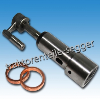

Re: Pompe injection D15
en neuf 90 euro
herve76 a écrit :en neuf 90 euro 4439_0.jpg
Hervé toujours aussi épatant pour trouver les bonnes combine ! :super: tu as le lien du site ?
https://www.traktorenteile-segger.de/pr ... l-612.html
