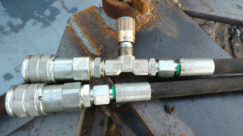

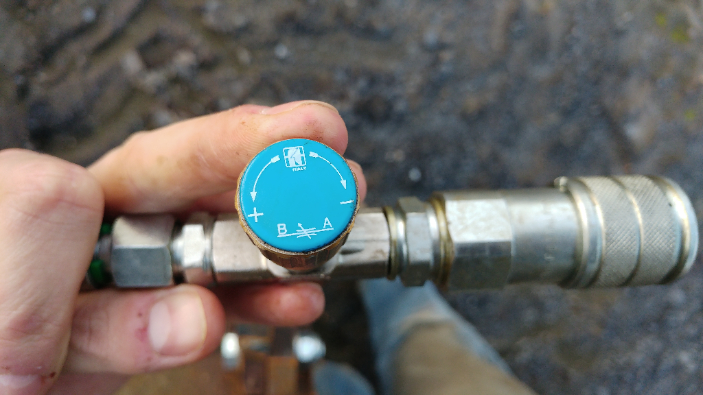

tu a un plan sur ton limiteur ou pas pour voir si il y'a pas un clapet
Re: mystère sur vérin hydraulique
Voilà les photos.
