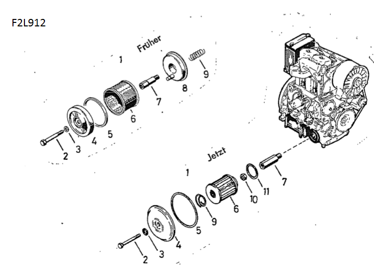

Je suis nouveau sur ce forum et peut être que la question a déjà été traitée. J'ai un compresseur Maco Meudon (depuis peu) équipé d'un moteur F2L912 que je dois l'entretenir. Le filtre à gasoil et décanteur, pas de problème mais concernant le filtre à huile moteur, il semble être en bas de moteur enclavé derrière un capot fermé par une visse. Cette cartouche est un tamis cylindrique en laiton me semble t'il et je ne sais pas si il y a autre chose à changer ou nettoyer ? Concernant le filtre à air à bain d'huile, je ne suis pas trop habitué à ce système, comment entretien t'on cela et quelle huile faut il mettre ?

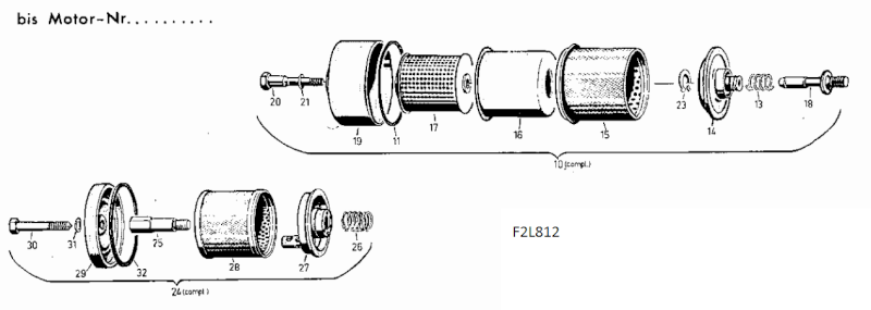

Si ça t'intéresse, voici la différence sur ancien modèle F2L812, entre le modèle avec filtre jetable et celui avec le tamis (photo du dessous)
Le problème, c'est que si tu veux un filtre jetable, faut vraiment être sur de sa longueur, qui dépend de la cloche...sur l'image, elles n'ont déjà pas la même taille
Je pense que si tu enlèves la vis 75 et les pièces 27 et 26, tu risques d'avoir l'huile moteur qui sorte, fait très attention :wink:
Mais bon, si tu veux vérifier tout ça, tu peux faire des photos, je suis preneur ;-) :super:

Si ça t'intéresse, voici la différence, entre le modèle avec filtre jetable et celui avec le tamis
http://www.deutzforum.de/index.php?atta ... 84816-pdf/
Je pense que si tu enlèves la vis 7 et les pièces 8 et 9, tu risques d'avoir l'huile moteur qui sort, fait très attention :wink:
