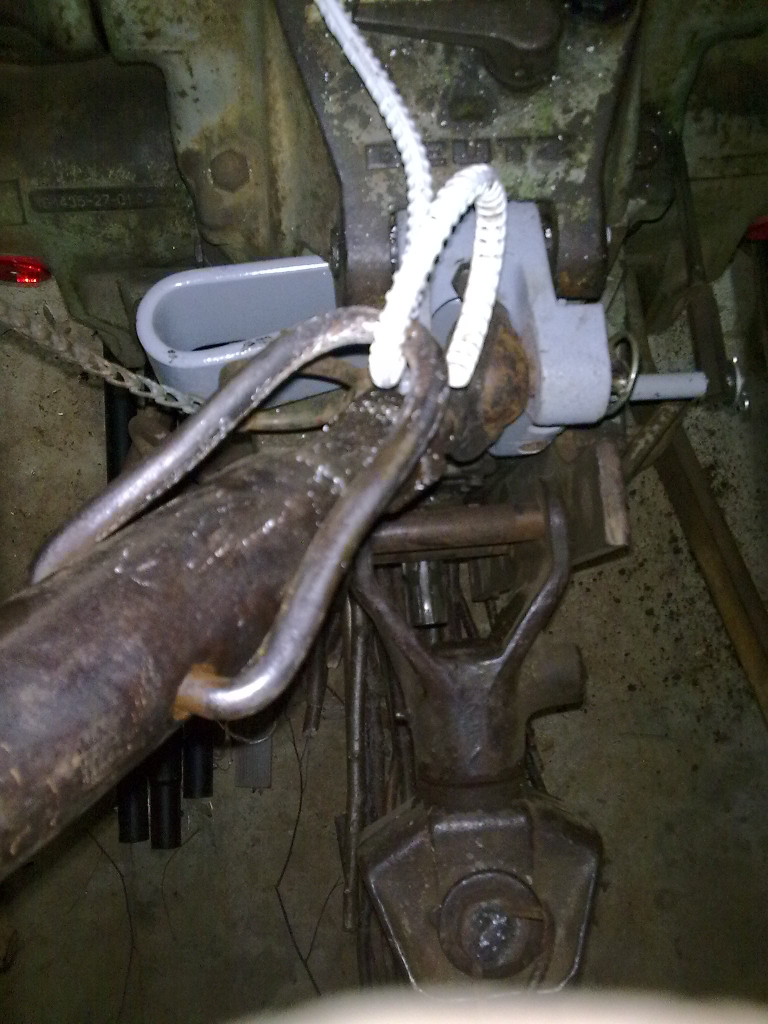

Je m'en remets à vous, afin d'avoir l'avis/l'idée de l'un de vous pour réaliser un support, permettant de garder le bras du 3ème point sur mon 3006.
Je pensais partir sur une fixation à parti des 2 boulons de la trappe bloc relevage, où est fixé le siège, mais je ne sais pas quoi faire comme bricolage :nono: :nono:
Je sais que sur les tracteur moderne, il y a une fixation, qui se clip sur la poignée pour tourner le bras. Par contre, je veux quelque-chose de rigide :grin:

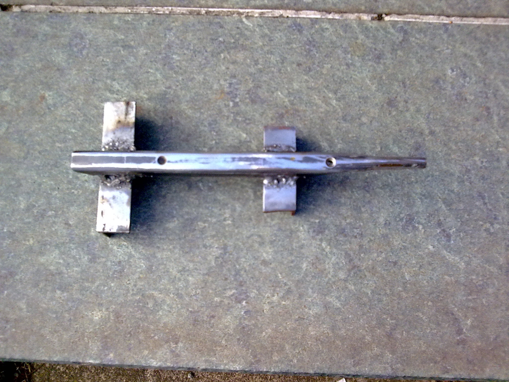

salut
regarde se que j'ai fabriquer sur le mien viewtopic.php?f=4&t=1825&start=510

Merci Mickaël :amen:
Pas mal du tout ton invention :super: , je partais plutôt sur une fixation non pliable, mais elle me plait bien la tienne ::d
Petite question, le bras ne risque pas de bouger vers l'avant ? Ou alors ta courbure "pince" le bras ?
Quel sont les longueurs +/- du plat et du crochet qui se replie ?

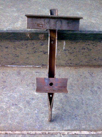

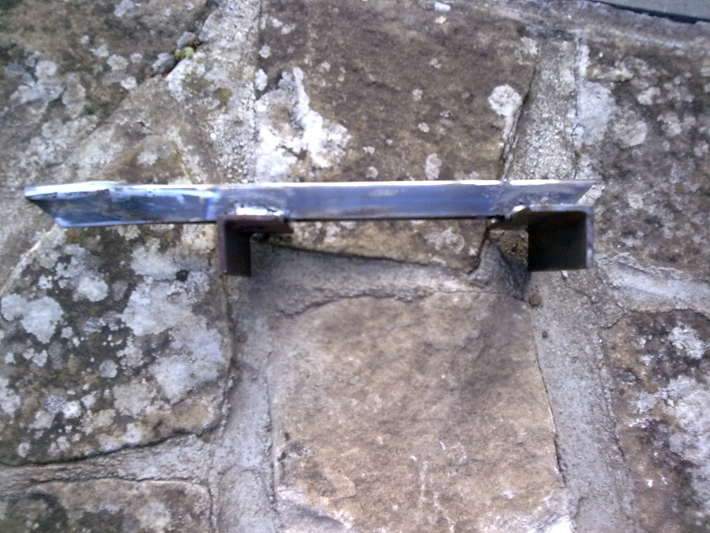

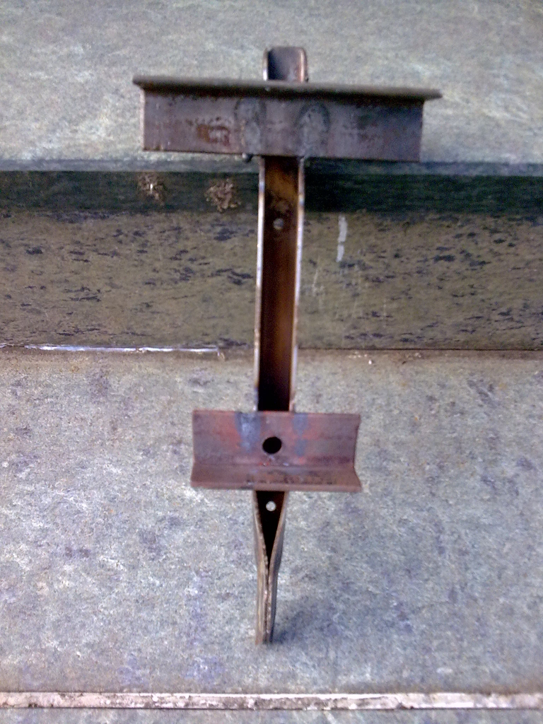

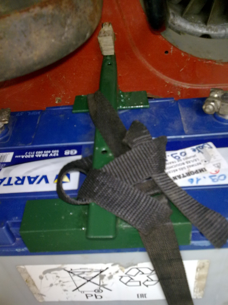

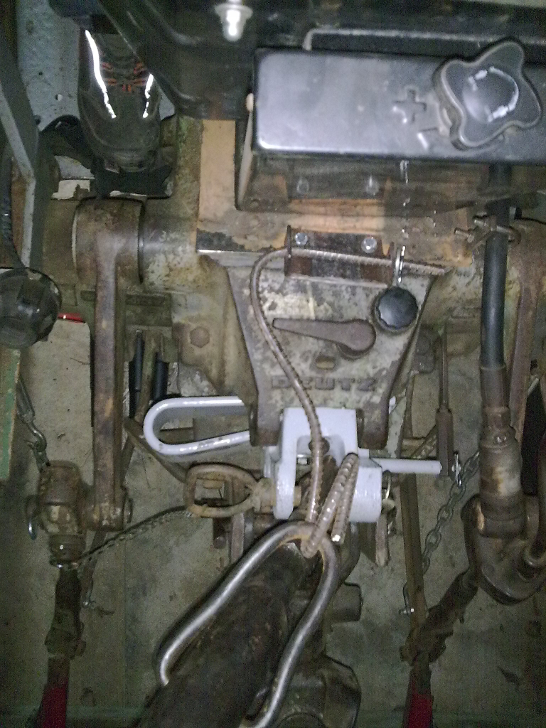

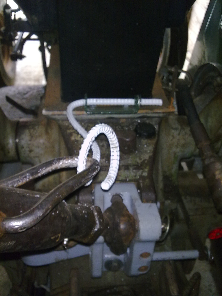

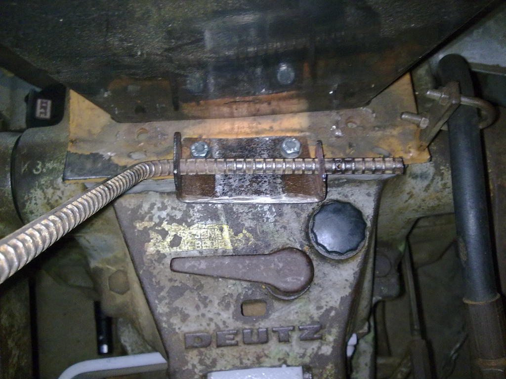

Alors voilà mon bricolage du week-end, un support pour le bras du 3ème point et un rail pour bloquer la batterie, car j'ai mis une sangle autour, mais la batterie bouge vers l'arrière, avec les vibrations
Si ça peut donner des idées, reste plus qu'à peindre tout ça avant utilisation ;-)

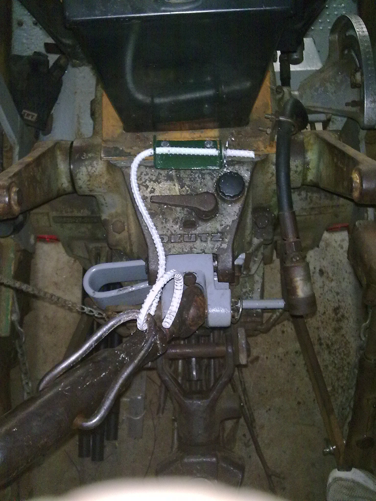

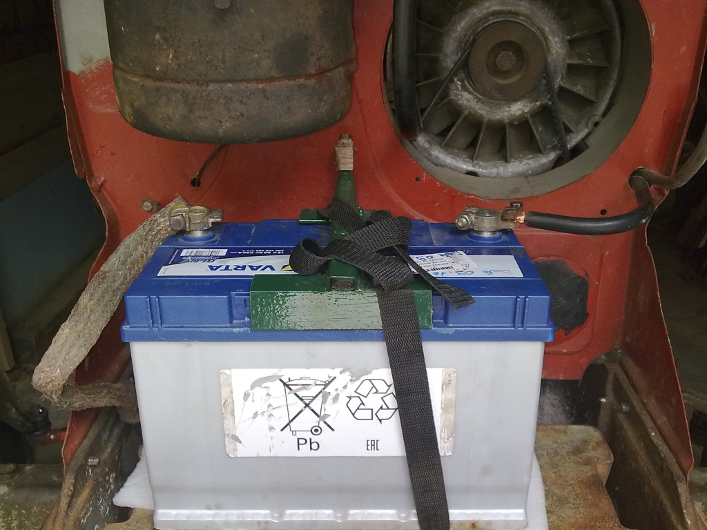

Et voilà le résultat final, pour l'attache bras de 3ème point et support de batterie
Re: Fabrication support attache bras 3ème point arrière
La batterie va tenir avec la sangle?

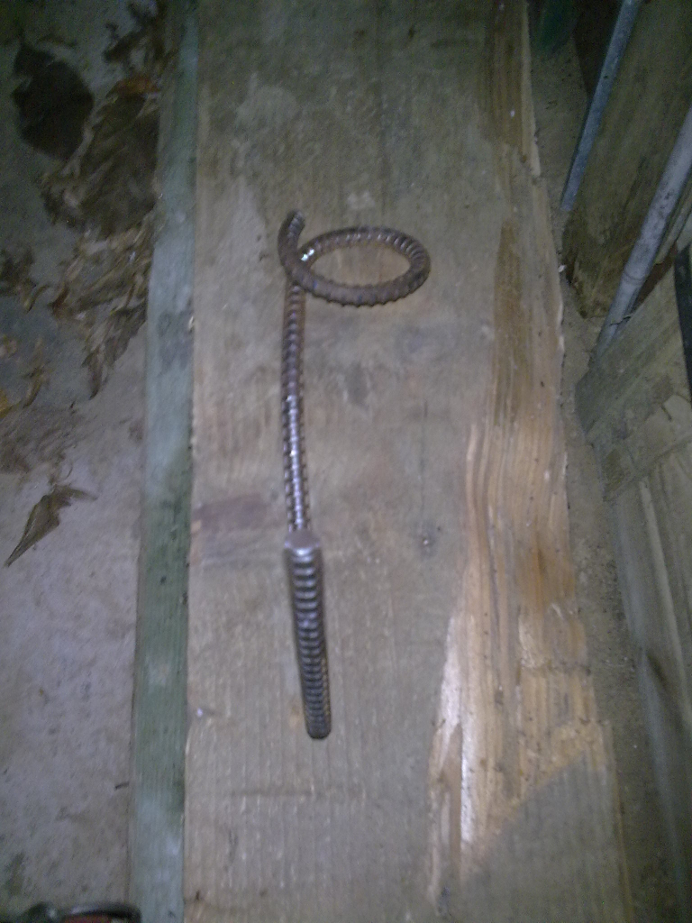

Tu ne sais pas aller rechercher les fixations d'origine? Tu veux une photo de la fixation d'origine? Avec un peu de tige fileté tu peux le refaire toi même ;)
Messages : 2120
gg1212 a écrit :La batterie va tenir avec la sangle?
Salut Jérôme, pas besoin de la fixation d'origine, en fait, la fixation fabriquée, tient plutôt pas mal, elle est coincée dans la plaque arrière et une cale en bois appuie dessus, sinon avec les vibrations, elle sautait dehors et alors la batterie pouvait bougée mais seulement vers l'avant.
La sangle, c'est comme une bretelle de sac à dos, ce n'est pas une simple sangle avec un noeud à l'arrache :hehe:
Sinon, j'ai regardé la fixation d'origine, ou une faite maison avec 2 tiges filetées, mais j'ai pas envie de serrer/déserrer des écrous ou papillons :langue2: l'ancien proprio avait bricoler une plaque avec 4 tiges filetés et 2 traverses au dessus, c'était super énervant à enlever la batterie, car les tiges ne te permettaient pas de faire pivoter la baterrie pour la sortir, donc j'ai cherché autre chose, mais si la sangle n'est pas suffisante, alors, faudra bien mettre une tige filetée à l'avant, avec un écrou papillon :diable: mais je suis confiant avec mon système :malin1:
Ma fixation pour le bras de 3ème point, c'est la même chose, il se met et s'enlève super facilement, mais sur des ralentisseurs, si t'arrives trop vite et que ça saute, ça pourrait se décrocher, mais bon, suffit de se retourner de temps en temps, à 24km/h max, t'as le temps de regarder en arrière, prendre un café et regarder de nouveau devant toi :mdr3: :mdr3: :mdr1: :mdr1:
