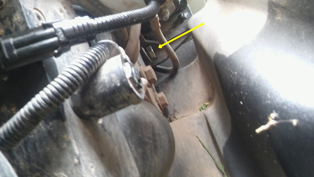

J'ai découvert qu'un des boulons qui fixe le support du relevage avant sur le M est desserré et la rondelle se balade, comme souvent l'accessibilité est super, ça pourrait être pire aussi, ceux en dessous :gene:
Quelqu'un connais la longueur des boulons, car j'ai essayé de le desserrer et il tourne, mais pour resserrer il ne semble pas bouger plus que sur la photo :triste1:
Faudrait-il le défaire entièrement et le remettre?
Pour situer, on peut voir à droite le réservoir et juste au dessus du boulon le silent-bloc de la cabine.

À peu près 150 de long à la louche. Je l'aurais déposé au cas où !
