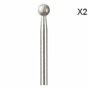

Finalement, bloqué pour bloqué, j'ai tenté un dernier outil, le petit multifonction, genre Dremel avec une mèche "diamant" de ce type

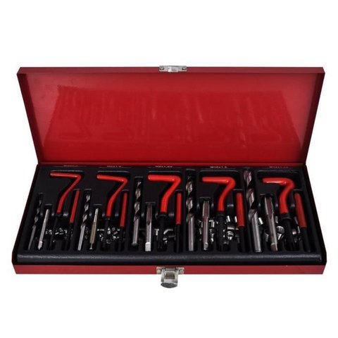

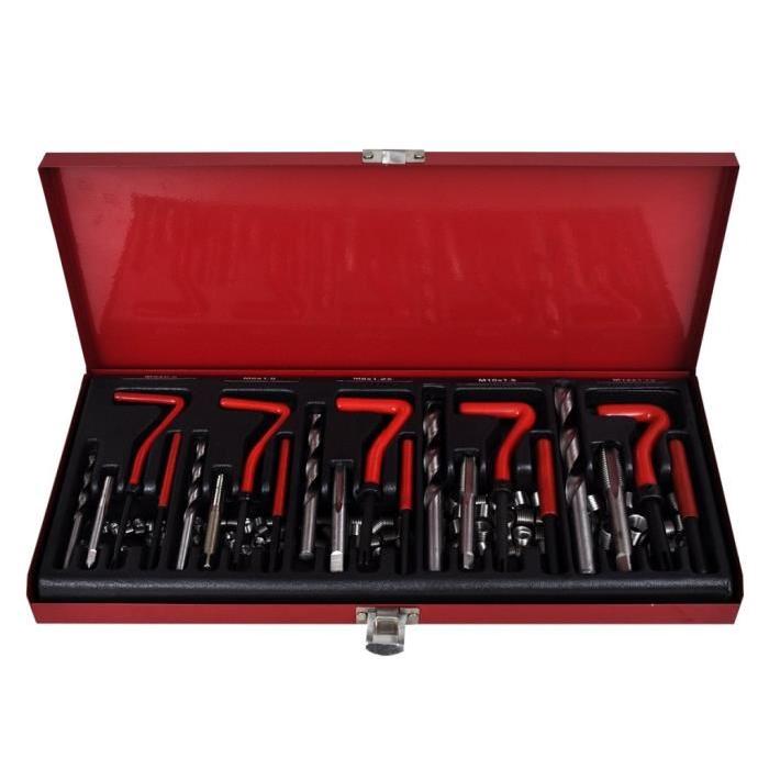

Mis de l'huile dans le trou déjà un peu creusé, et tenu le Dremel, vitesse maximale, sans trop pousser dessus, pour éviter de faire chauffer l'outil et la mèche, après +/-1min je renouvelais l'huile et quand le trou devenait profond de 1 gros mm, je prenais la foreuse avec une grosse mèche HSS et la mèche descendait la profondeur du petit trou. Je me suis "amusé" comme ça pendant plus d'1h et puis, j'ai taraudé un filet et placé un filet rapporté, donc j'ai du utilisé la mèche et le taraud du coffret, pour mettre du M8 rapporté de ce genre
Franchement, l'ensemble filet rapporté de M5-M12 et un Dremel sans marque, c'est moins de 100€ et c'est la seule façon avec laquelle, j'ai pu venir à bout d'une vis et extracteur cassés

Acheté sur Amazon, pour moins de 40€ à l'époque, tu tapes "filets rapportés" et j'avais pris un pack de M5 à M12. J'ai également refait le filet sur une culasse de tronçonneuse avec, ça tient toujours. Dans les avis, il est dit que le filet rapporté est bien plus résitant qu'un filet taraudé, une chose est sûre, le filet rapporté, une fois placé, ne peut plus être dévissé, tu dois le tirer dehors comme un ressort et le sacrifier.

Ici je parlais lorsqu'une vis est cassée et en plus, avec un extracteur de flingué dedans, tu peux toujours y aller pour forer là-dedans, avec une mèche, j'en ai cassées plus d'une et même la tête de mon poinçon se déformait quand je voulais faire une empreinte...par contre, la petite mèche diamant, de fabrication asiatique :hehe: m'a fait un trou permettant de faire prendre une grosse mèche :super:
