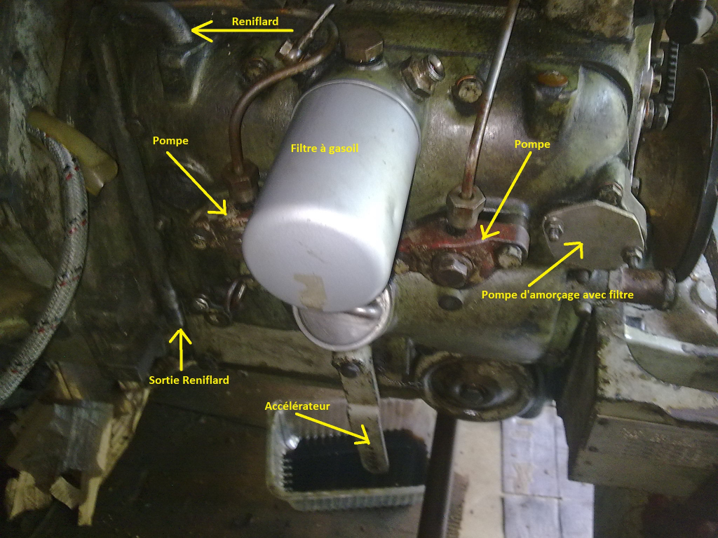

Tu peux être plus précis sur ton problème et nous faire une photo de la pièce en question ? Pour faire simple, sur le 3006, il y a 2 pompes d'injection et non une pompe Bosch. Merci de nous informer sur les points suivants :
- le tracteur démarre-t-il facilement, à froid et à chaud ?
- s'il fume, est-ce noir, bleu, blanc ?
- as-tu des fuites d'huile moteur, gasoil ?
- le réservoir, filtres à gasoil sont-ils propre ?
- as-tu de la fumée au reniflard ?
Et finalement, est-ce que l'accélérateur à main est bien au minimum ?

Re: ralenti Deutz D30 06
Seba a écrit :Salut Manu,
Seba,
Je n'ai aucune idée comment mettre une photo :-(
Le tracteur démare très bien, aussi bien froid que chaud.
Il ne fume presque pas.
Il n'y a pas de fuite majeur, un peu vu son age mais rien de grave.
Tout est propre.
Pas de fumée au reniflard.
Et l'accélérateur à main est bien au minimum.
Je croit que c'est le système dans la pompe de débit qui ne revient pas au minimum mais il me faudrait un schema de la pompe.
Manu
Seba,
Sur ta photo, un peu plus bas que la pompe d'amortisage à droite il y a un boulon qui sort de la pompe (environ 5 cm de longuer). Est-ce que il y a un ressort derriere qui repouse la tige au minimum?
Manu
