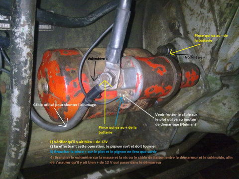

Voici que du jour au lendemain, mon tracteur ne démarre plus, je tire sur le bouton d'allumage et il ne démarre pas. J'ai un "clac" au niveau du démarreur mais rien de plus et des étincelles à la batterie au +
Je démonte le démarreur, le branche sur la batterie avec 2 câbles + un câble pour le shunter au démarreur et il fonctionne, le pignon sort et tourne. Je le remonte sur le tracteur, toujours rien, ni avec le bouton, ni en le shuntant.
Je le démonte à nouveau et effectue tout une série de tests afin de m'assurer qu'il y a bien du courant et qu'il fonctionne :
- la batterie fait 12.7 V, donc elle est bonne,
- masse sur le démarreur et + sur le solénoïde, 12.7 V,
- masse sur démarreur, je shunte le solénoïde et vérifie la 2ème vis du solénoïde, celle qui transfère le courant sur le démarreur -> 6V seulement, le pignon sort, mais tourne lentement,

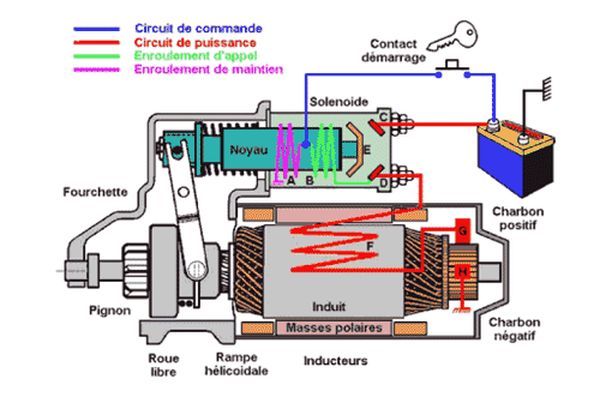

- démontage du solénoïde et je frotte les bornes de contact C, D, E du schéma ci-dessous, elles étaient usées et plus très plattes, d'où le mauvais contact,
- remontage sur le tracteur et test en shuntant et avec le bouton -> OK :amen:
Au final, j'ai quand-même démonté tout le démarreur, pour nettoyer tous les points de contact +, vérifier les charbons et frotté pour améliorer la masse sur le bloc moteur
Voici où faire les tests sur le démarreur, ainsi qu'une vidéo
