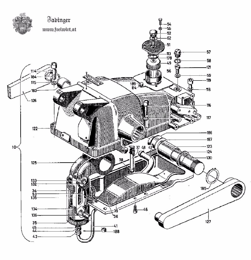

Re: Re: vidange relevage deutz 4005 ne releve plus
Bonjour.
Pour commencer il va falloir prendre la pression de ta pompe en te branchant sur la sortie du distributeur auxiliaire.
Si ta pression est bonne il va falloir regarder au niveau du joint de piston ou du clapet de choc. Pour pouvoir contrôler ton clapet ou ton joint de piston il va falloir déposer le bloc relevage et le scellé sur un bloc de bois ou autre pour pouvoir faire des essais avec une alimentation d'huile externe.
Ci joint un éclaté pièces du bloc relevage
Salut Cédric,KHD 29 a écrit : 09 sept. 2017, 13:26 Bonjour.
Je me pose toujours la question sur les blocs relevages, car sur internet, certains Deutz 05 ont le bloc relevage comme sur la série 06 avec le piston horizontal à l'avant. Tu sais si c'est lié à la date de fabrication ou si c'est une modification faite par les proprios de tracteur ?
