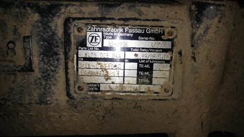

Voilà le numéro de série

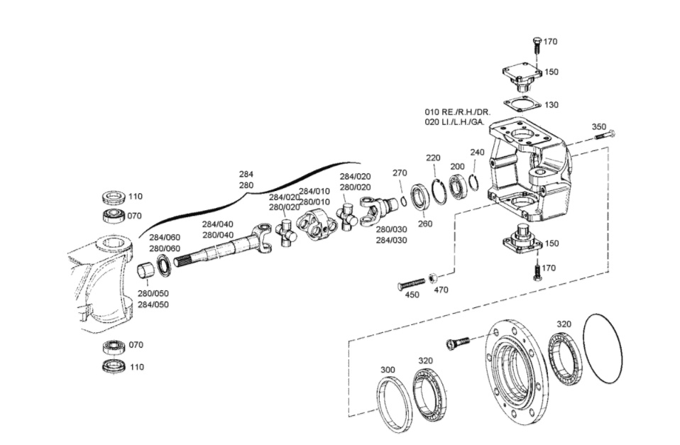

je n'ai que les revue technique des pont carraro
mais voici une vue éclatée de ton pont
A + Thierry
Re: Joint réducteur agrotron 118
Bonsoir, merci pour l'éclaté. Je suppose que le grand joint c'est le 300 et celui que je dois changer le 260?
