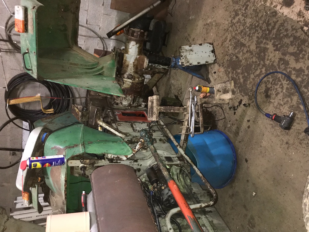

Bonjour à tous

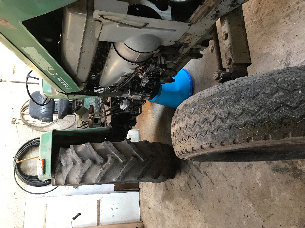

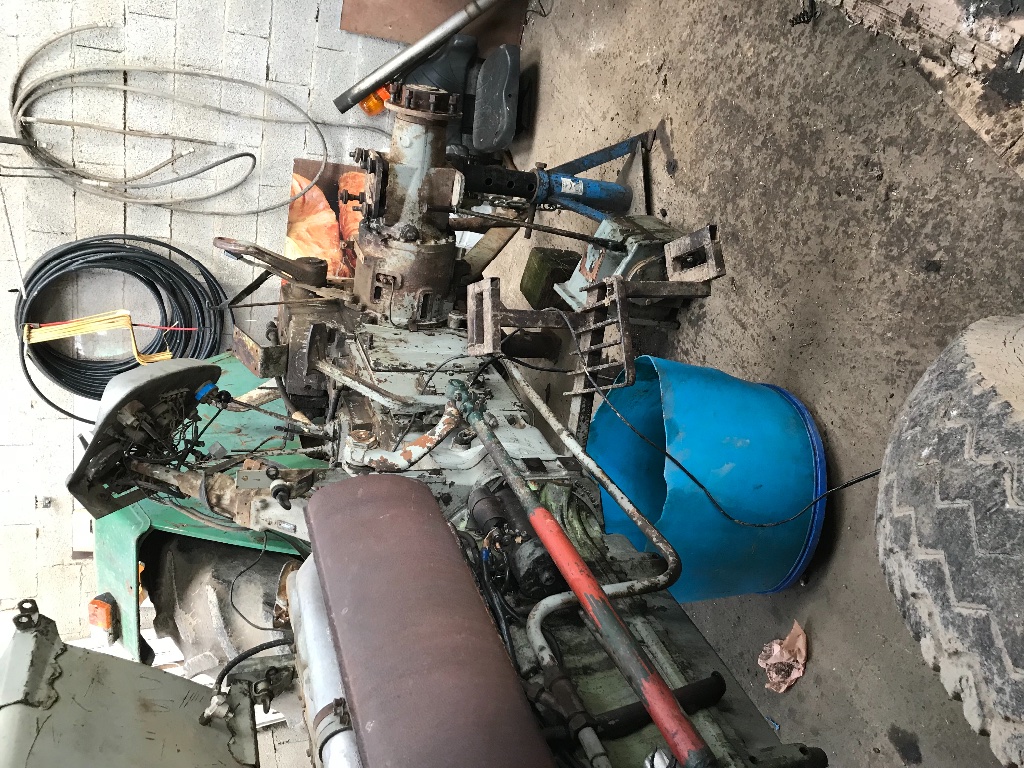

C’est avec un peu d’hésitation que je me lance enfin rénover mon tracteur !
C’est un 8006 de 1974 qui totalise 9900 h .
J’ai toujours voulu avoir à 130 06 mais malheureusement il y a très peu d’offres sur le marché donc l’achat c’est fait en juin dernier dans l’oise .Un Périple de 150 km pour le remonter dans le pas de calais à été réalisé sans trop de soucis . Un mois après achats première panne une fusée avant fendue à la limite de la rupture donc l’ide de le passer en 4 roues c’est fait connaître j’ai regardé ci c’était faisable et grâce au forum qui m’a aiguillé sur la faisabilité du projet je me suis lancé.
Pour réaliser ce projet j’ai racheté un IH 1046 pourrie pour récupérer le pont avant un apl 3052 et toute les pièces zf compatible au deutz pour avoir un peut de stock en pièce.
Le début du projet
Passage en 4rm
Remise en état du moteur (ligne haute et ligne base )
Carrosserie
Et pose d’une cabine frizmeyer
Début des travaux en photo :taré1: :malin1: :hello:

C'est moi ou je trouve que les roues avant sont balaises ?!

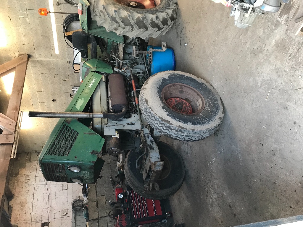

Pour les roues avant l’ancien proprio a soudé un voile deutz dans une jante de camion (1200r20) car il avait ces pneus en stock

Pmf62 a écrit : 09 déc. 2017, 07:26 Pour les roues avant l’ancien proprio a soudé un voile deutz dans une jante de camion (1200r20) car il avait ces pneus en stock
Salut, beau projet de restauration et passage en 4rm. Tu vas pouvoir en discuter avec d'autres membres du forum :grin: sinon, pour la modif des roues avant, tu pourrais faire des photos plus détaillées des jantes ?

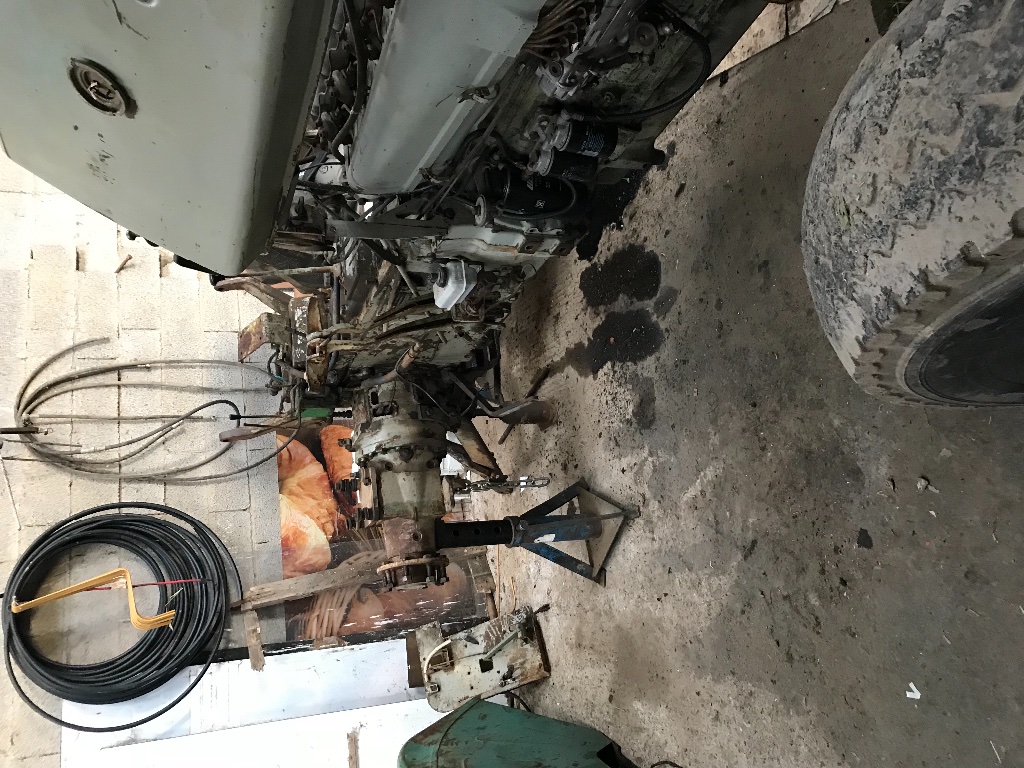

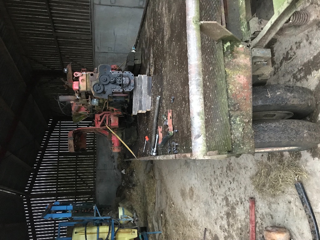

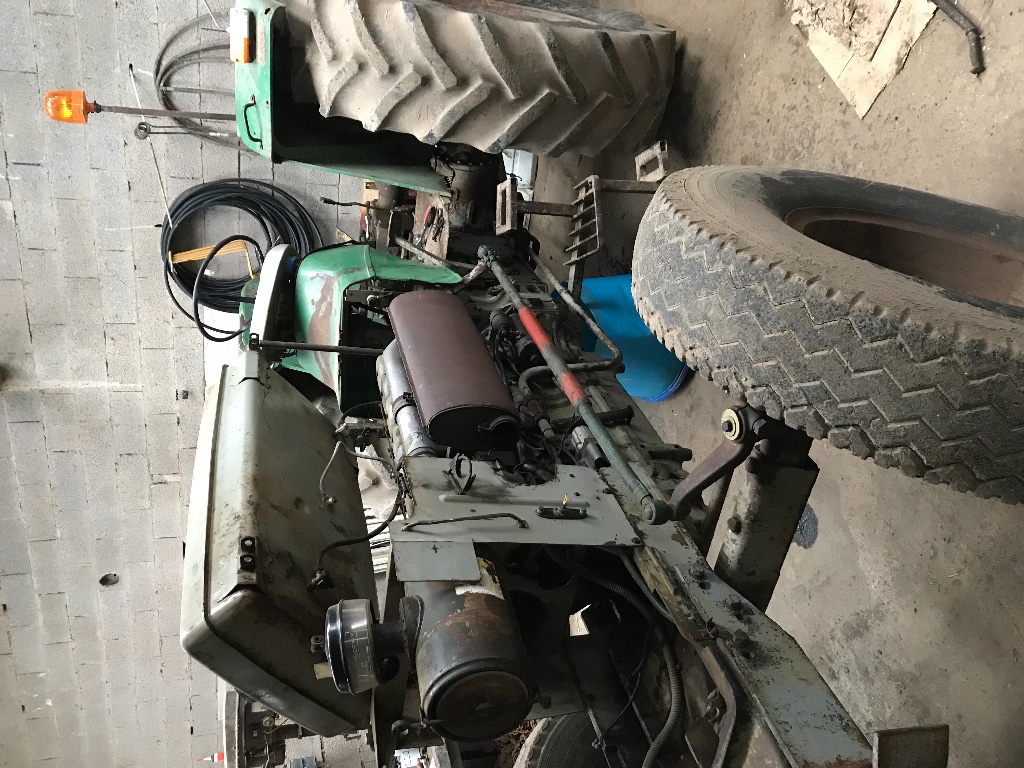

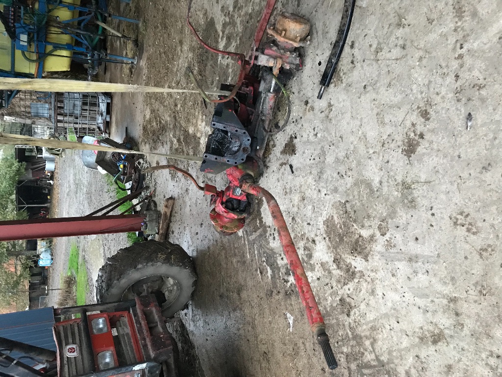

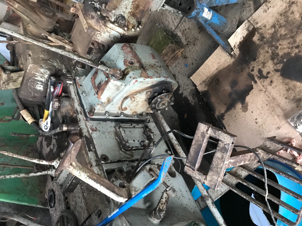

Bonsoir à tous
Alors ce week-end sortie du pont avant du 1046 et nettoyage et vidange total ! Malheureusement pour moi ,J’ai un croisillon de mort donc démontage cette semaine après réception des pièces et l’arbre de transmission à refaire car il est plié
Ensuite sur le deutz fini de démonter les éléments de carrosserie
Et pose de la boîte de transfert :P :ghee: :gene: :taré1:
Salut pas de problème je met ça en photo cette semaine ;)
