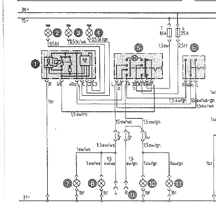

Bonjour à tous je voulais savoir comment se branche le bouton warning sur un Deutz 4006, je sais qu'ils faut doubler les cosses au commodo mais je suis perdu pour le reste.

Voici le branchement du 3.70
deutz 1.jpg (70.85 Kio) Vu 813 fois
