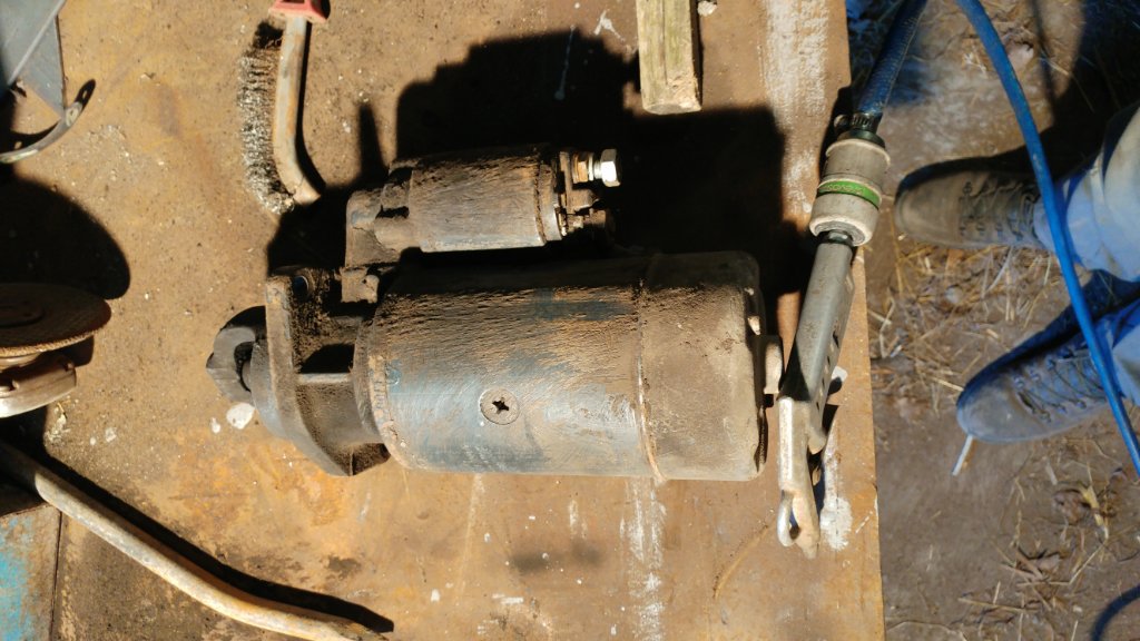

Sur le 7206 le démarreur est devenu capricieux j'explique:
Lorsqu'on actionne la clé le démarreur s'enclenche correctement et entraine le moteur et après +-1à2secondes se met a tourner dans le vide. Il faut ensuite relancer le démarreur et il fait pareil. A la longue il entraine suffisamment longtemps le moteur pour le démarrer.
Je pense que la solénoïde ne doit pas être en cause puisque si elle continue a faire contact (le démarreur tourne dans le vide) c'est qu'elle continue a pousser la fourchette. Alors usure de la fourchette ou autre?
Qu'en pensez-vous?
Qu'en pensez-vous?

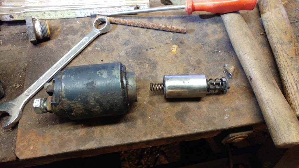

Hello, roue libre ou bobinage de maintient du solénoïde, donc solénoïde ?

Est ce que les photos répondent à ta question ?
PS: ca se remarque encore plus pas temps froid!

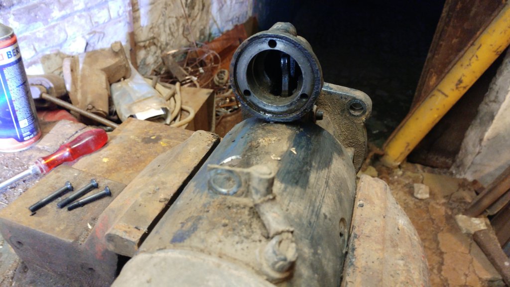

Justement le lanceur à l'air de fonctionner car le moteur tourne pendant un instant ensuite le démarreur tourne dans le vide. Après plusieurs tentative le moteur tourne suffisamment longtemps pour démarrer. Mais il faut parfois 10 tentative pour l'avoir en route. Comment peut-on tester le lanceur ? J'ai regardé et le pignon avance et tourne facilement dans la gorge.BKT a écrit : 27 févr. 2018, 21:40thierry 1968 a écrit : 27 févr. 2018, 20:21 BONSOIR

Zizirider pour le solénoïde, si il ne tient plus sa position le contact ne devrait plus se faire non plus et donc le démarreur devrait arrêter de tourner, non ? Ici il continue bien de tourner mais dans le vide.

Si je comprends bien tu veux que je fixe le corps du démarreur dans l'étau et ensuite je l'alimente pour voir si le pignon tourne et avance? Ou alors tu veux que je bloque aussi le pignon par je ne sais quel moyen? J'ai peur de tout péter si je bloque le pignon. Plus j'y réfléchis et plus je soupçonne la roue libre de décrocher.
