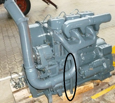

Le reniflard, si je ne me trompe, c'est un tube sur le côté du moteur
Sans titre.png (502.59 Kio) Vu 3016 fois

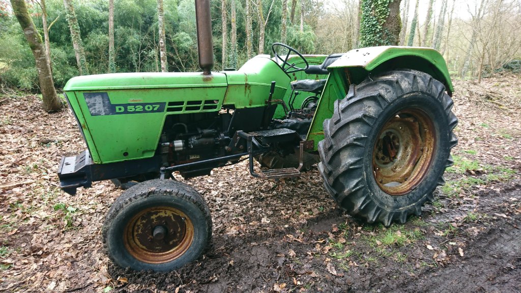

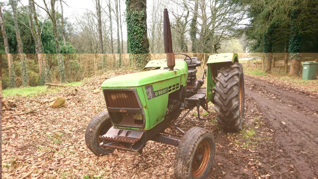

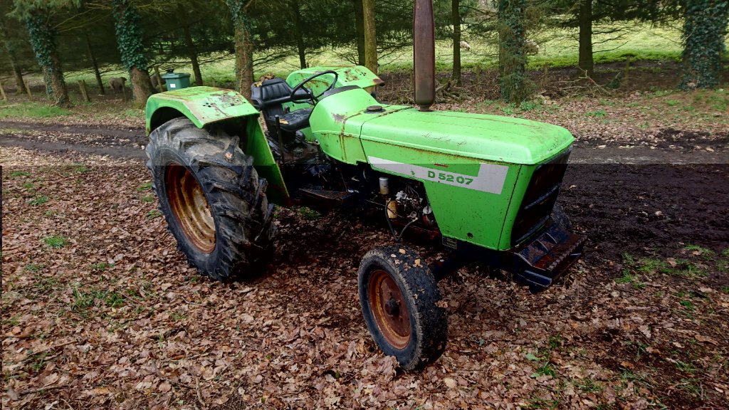

Bonjour à ntous,
L'engin est arrivé hier après-midi alors, comme promis, quelques photos (Bizarre la durit longue entre le filtre GO et pompe ?) :
Messages : 2133
Re: Projet d'achat d'un 5207
Enfin, voici les photos tant attendues :langue2: :super:
Si ta durite est vraiment trop longue, ne cherche pas, c'est pas une d'origine, mais un simple tuyau de mazout classique. Il n'y a pas de stress à avoir avec ça, tant que tu n'as pas de fuite ;-)
Sinon, bah faudra refaire l'électricité et si tout le reste fonctionne, t'es parti pour des années. Peut-être faire la vidange des huiles moteur, hydraulique et boite/pont.
