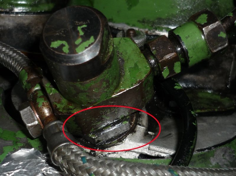

J'ai remplacé l'injecteur et le joint d'injecteur d'un cylindre. Le problème c'est qu'il y a une fuite de gasoil à la base de l'injecteur

D'où pourrait venir la fuite ?

Fuite de GO ou de compression?

C'est une fuite de gas-oil pas de compression ...
Donc le joint en cuivre n'est pas en cause
La douille serait fendue ?

Effectivement mauvaise étanchéité du porte injecteur a mon avis.
