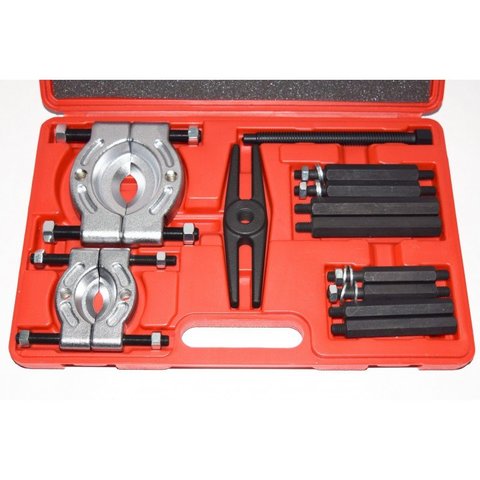

Pour le volant, en effet, tu dois défaire l'écrou, mais après, tu n'auras pas le volant comme ça, il est bien bloqué dans les cannelures. Pour l'avoir, tu mets déjà un peu de dégrippant et laisse-le agir, mais il te faudra de toute façon, un arrache volant, comme celui-ci :
Ou alors un à 3 griffes.
Sinon comme système D, tu enroules une chaîne autour de l'axe de direction, sous le volant et tu prends un arrache comme sur l'image (au milieu), mais sans les parties qui sont à gauche et tu visses la chaîne sur l'arrache.
Par contre, il ne viendra pas du premier coup, faudra peut-être donner un bon coup de marteau sur l'arrache pour provoquer un petit choc et que le volant se décolle des cannelures. :super:
S'il ne vient pas, ne pas forcer, tu laisses en tension et tu mets du dégrippant, ça peut durer quelques jours mais il viendra, surtout si tu n'as plus le bouchon sur le volant et qu'il y a eu un peu d'eau dans le volant... (le mien est venu comme ça) Si tu avais toujours un bouchon sur le volant et pas d'humidité, il devrait venir normalement.
