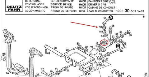

J'ai une fuite à l'alimentation du maître cylindre j'ai le tuyau qui arrive sur le maître cylindre et sa fuit au niveau du plastique
Je voulais savoir si c'est réparable

Ma question est de savoir comment est montée la tétine entre le bocal et maître cylindre car j'ai une fuite de liquide à la jointure
Merci d'avance pour vos réponses
C'est fait .

c'est le joint 93 ou ça fuit
A + Thierry
A + Thierry
Re: Fuite de frein
Oui c'est à cet endroit

il faut faire une demande au concessionnaire deutz /farh du coin ref du joint 04305838
A + Thierry
A + Thierry

ok derniere petite question sa se change facilement?
- thierry 1968
- Messages : 532
- Prénom : thierry
- Localisation : morbihan
Re: Fuite de frein
Oui il suffit d'enlevé la réserve changé le joint et ré emboîté la réserve faire le plein d'huile et faire une purge de frein
