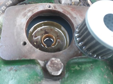

salut, non il ne faisais pas de faiblesse. Oui la prise hydraulique fonctionne ni quel . j'ai démonté le filtre et le support du filtre qui est en plastique est un peu cassé puis j'ais retrouvé des petit morceau un peu partout. j'ai enlevé les petit morceau et fait un essais sen le filtre, le relevage ne lève plus tout seul et fonctionne un tout petit peu l'osque j'accélère le tracteur a fond. J'ai pris des photo mais je n'arrive pas a les mètre sur mon pc ni de les mètre sur le forum avec mon tel

Nicoh a écrit : 27 août 2018, 20:27 salut, non il ne faisais pas de faiblesse. Oui la prise hydraulique fonctionne ni quel . j'ai démonté le filtre et le support du filtre qui est en plastique est un peu cassé puis j'ais retrouvé des petit morceau un peu partout. j'ai enlevé les petit morceau et fait un essais sen le filtre, le relevage ne lève plus tout seul et fonctionne un tout petit peu l'osque j'accélère le tracteur a fond. J'ai pris des photo mais je n'arrive pas a les mètre sur mon pc ni de les mètre sur le forum avec mon tel

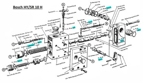

:O :shock: il faut que tu nous fasses des photos de tout ça et surtout des petits morceaux que tu as retrouvés un peu partout. Il se pourrait bien que ces petits morceaux bouchent quelque chose dans le circuit, probablement dans le distributeur, vu que ta prise hydraulique fonctionne, il ne doit rien n'y avoir de bouché au niveau de la pompe. J'ai déjà connu un problème de relevage sur mon 3006 et cela venait du distributeur, il y avait un bout de limaille et une autre fois, un bout de caoutchouc de joint torique qui s'était coincé dans un des tiroirs.
Sur le schéma ci-dessous, je regarderais dans la partie D et partie C, afin de m'assurer qu'il n'y ait pas de crasses dedans, mais il faudra vidanger avant, je pense

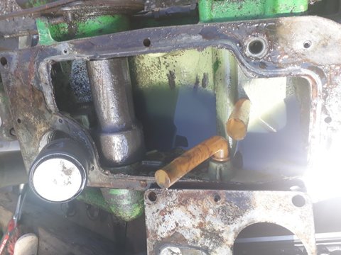

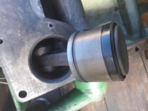

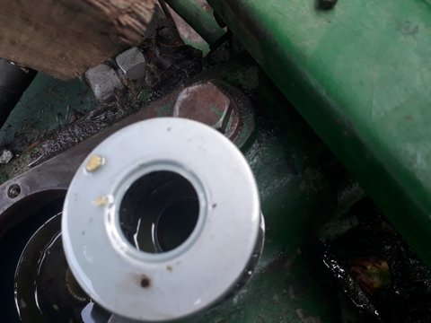

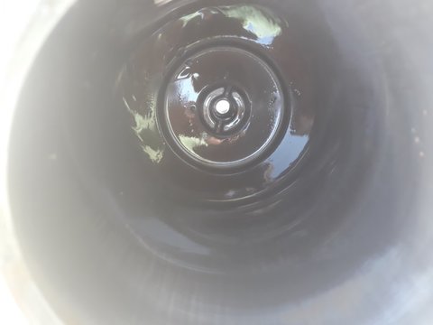

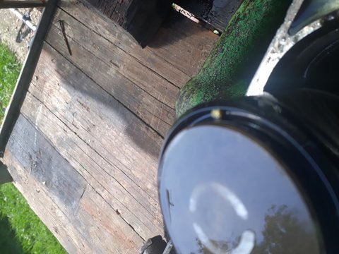

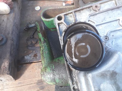

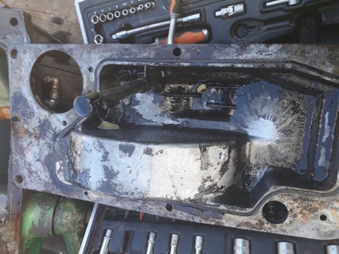

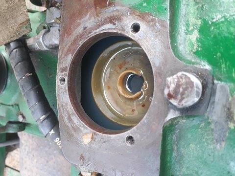

Bonjour j ai démontré Et voilà se que j ai trouvé
