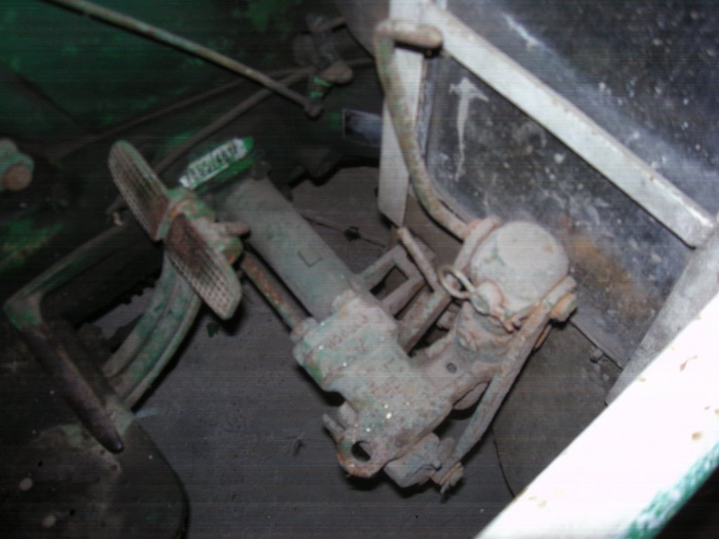

Ton "truc mal fixé" sert pour le relevage d'une barre de coupe ventrale.

Merci pour ta réponse Christophe.
Il n(y a pas d'hydraulique relié à ce support. Et sans mettre ta réponse en question je ne vois pas par ou pouvait passer la barre de coupe avec la cabine. Ils ont peut être rajouté cette cabine après et je me demande si c'est d'origine cette cabine.

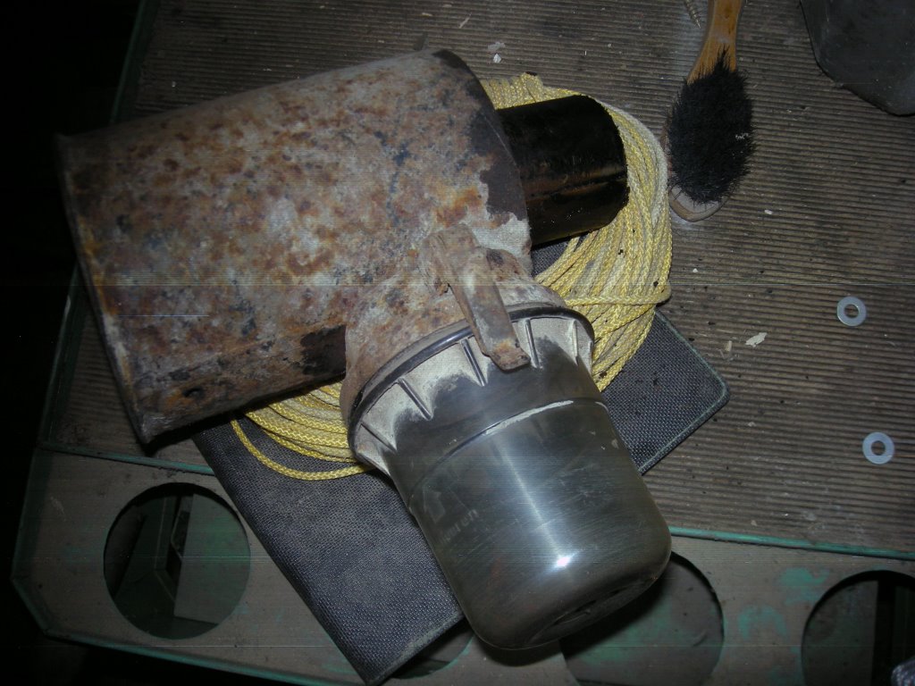

Une autre question à coté du filtre à air à bain d'huile il y a un petit bocal vide à quoi ca sert?

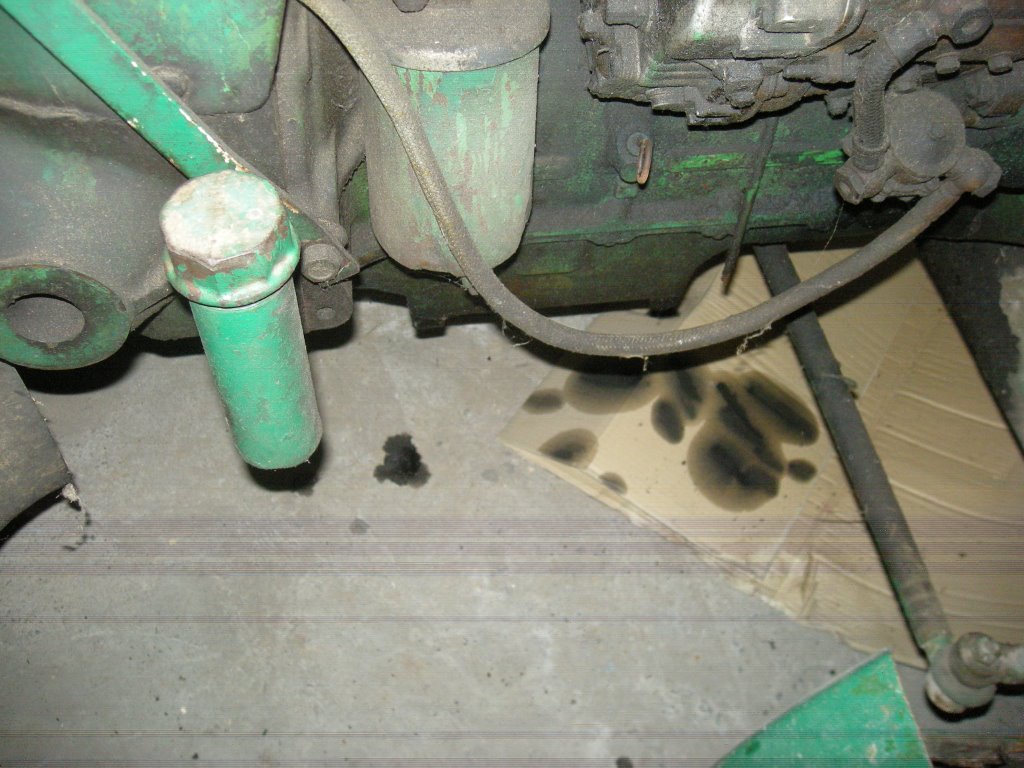

[Bonjour, toujours en mode préparation j'ai trois questions.
[img][/ img] Après avoir enlever la carrosserie et nettoyer en gros il faut faire tourner et repérer les fuites avant d'aller plus loin comment faites vous?

en effet c'est bien un support de barre de coupe latérale. Il faut certainement retirer la cabine pour que ça puisse être fonctionnel.
Dessous le filtre à air le petit bocal sert a récolter les plus grosses saletés du pré filtre.

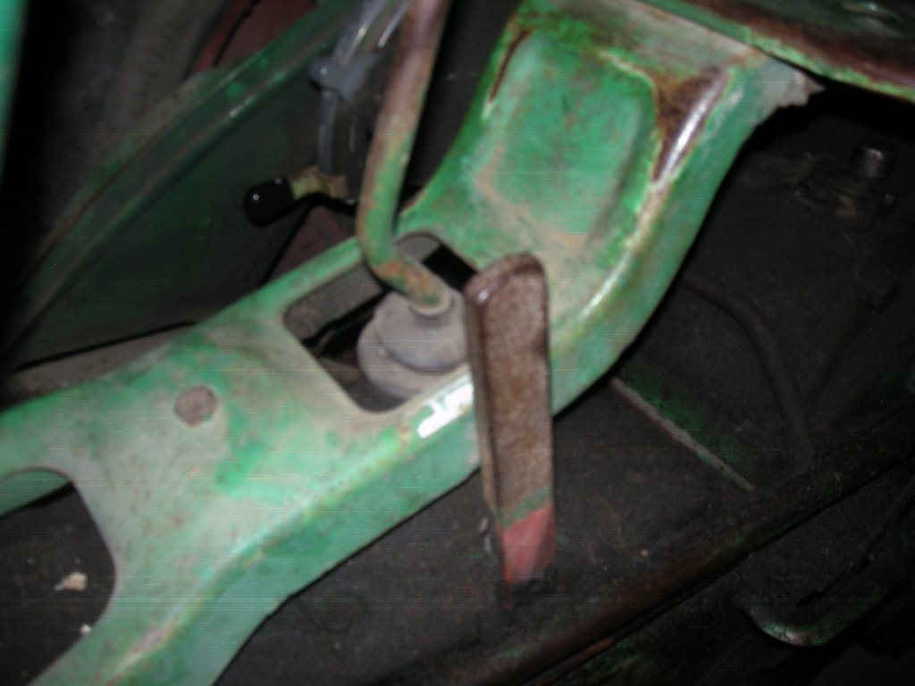

Le levier doit bien correspondre aux 2 gammes de vitesses: lentes et rapides. tu as regarder par en dessous si c'est bien relié ?

C'est relié à un axe qui rentre au sommet de la boite mais le jeu latéral et longitudinal est bien trop important. Faudra ouvrir la bête j'espère que pleins de ressorts ne vont pas me sauter au visage.

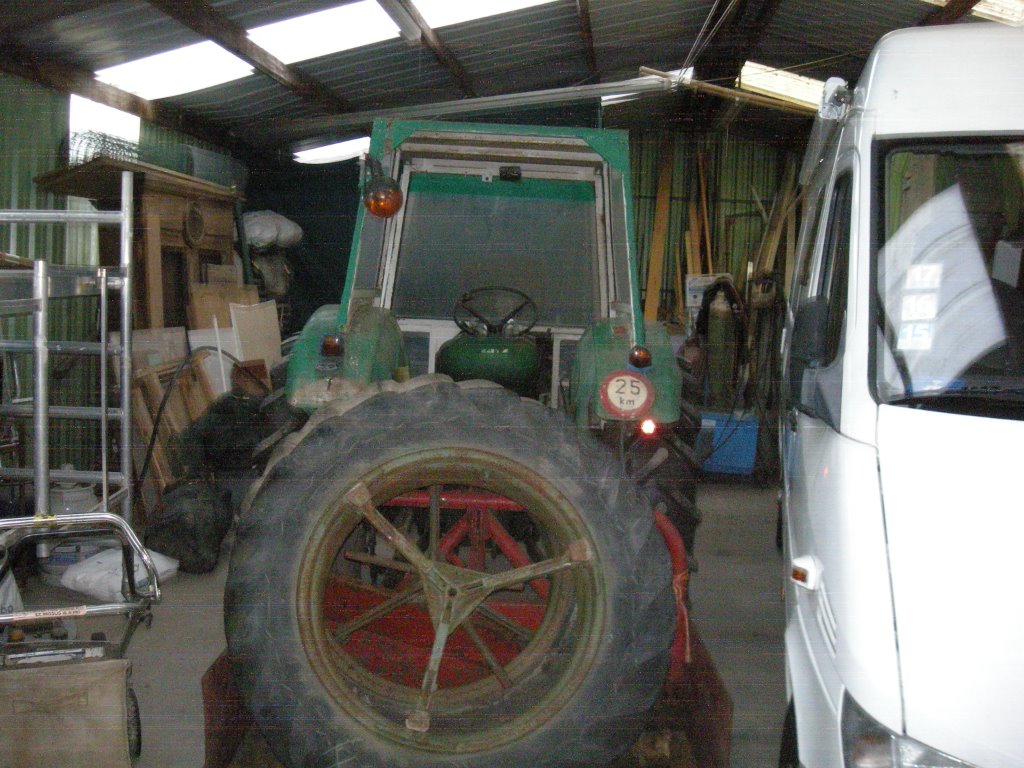

Guillaume ou quelqu'un d'autre un avis sur le maintien ou non de la cabine j'hésite?

Bon le levier de la commande n'est plus d'origine alors faudrait voir pourquoi et comment ça été fait ...

Pour la cabine, si c'est juste pour la collection il sera plus beau sans ( avis perso), après si c'est pour bricoler avec c'est pratique une cabine
