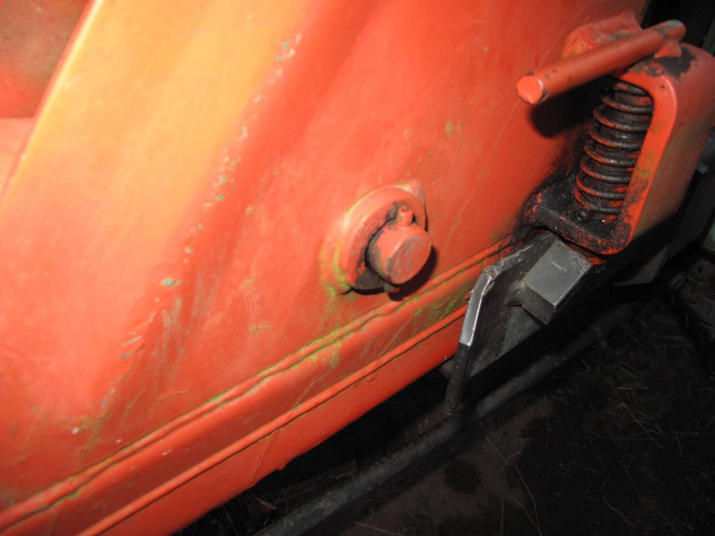

Je vais devoir refaire les axes / bagues de mon chargeur Agram hm24, ce dernier, dans une vie antérieure, ayant manifestement bien travaillé à la fourche à fumier ... entre les axes creusés et les bagues ovalisées, il y a bien 2 à 3 mm de jeu. :/
Là où il y a le plus de jeu, c'est sur les axes des pieds de vérin (voir photo). Par chance, j'ai pu récupérer quelques bagues épaulées chez Agram pour une poignée d'euros. Des axes de 3ème point en 25mm de diamètre feront aussi l'affaire. Ma question concerne le remplacement des bagues ; à priori, elles ne sont soudées que par les 2 cordons visibles, face extérieure. Quelqu'un aurait-il déjà fait ces manips ?
Merci de vos contributions !

les bagues sont en certainement en acier, y-a-t-il une bague en bronze à l'intérieur ? sur la photo, à l'intérieur c'est comment ? Je suppose sans épaulement !!
Daniel

Bonjour, les bagues d'origines Agram sont épaulées, j'imagine qu'elles sont toutes identiques. Pas de palier bronze, bagues et axes sont en acier, ces derniers ne devant pas tourner. Je pense d'ailleurs que ce jeu excessif est du à une rotation.
Christophe
