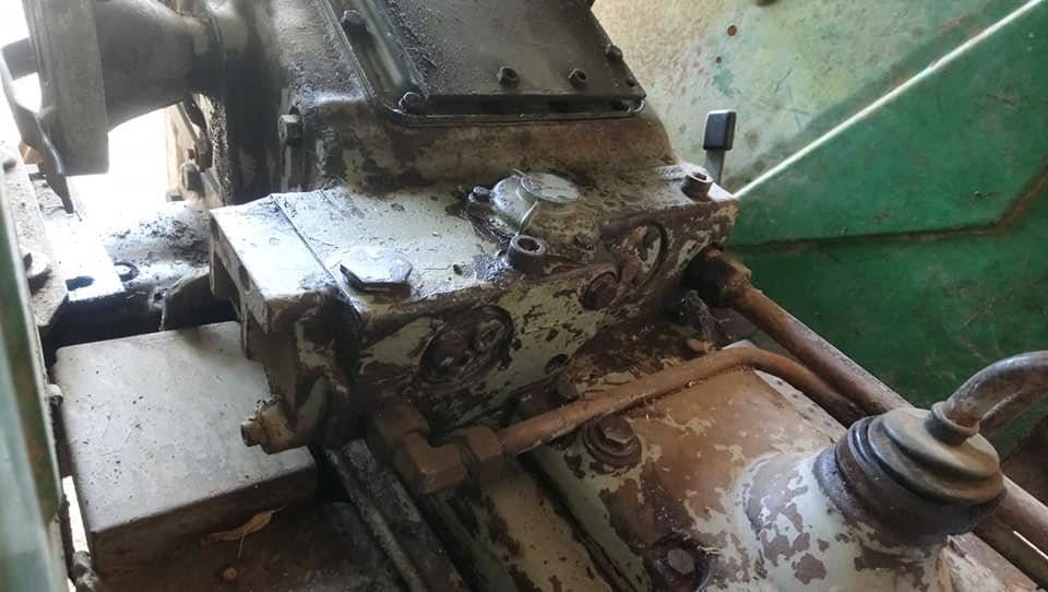

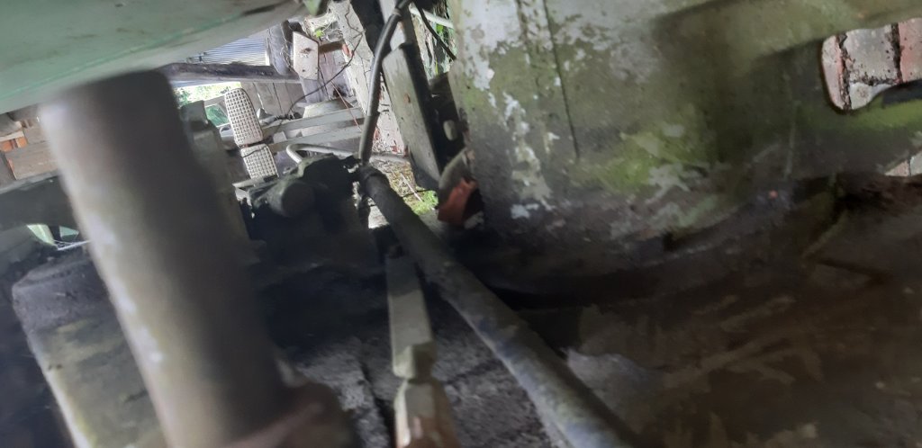

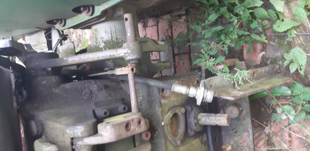

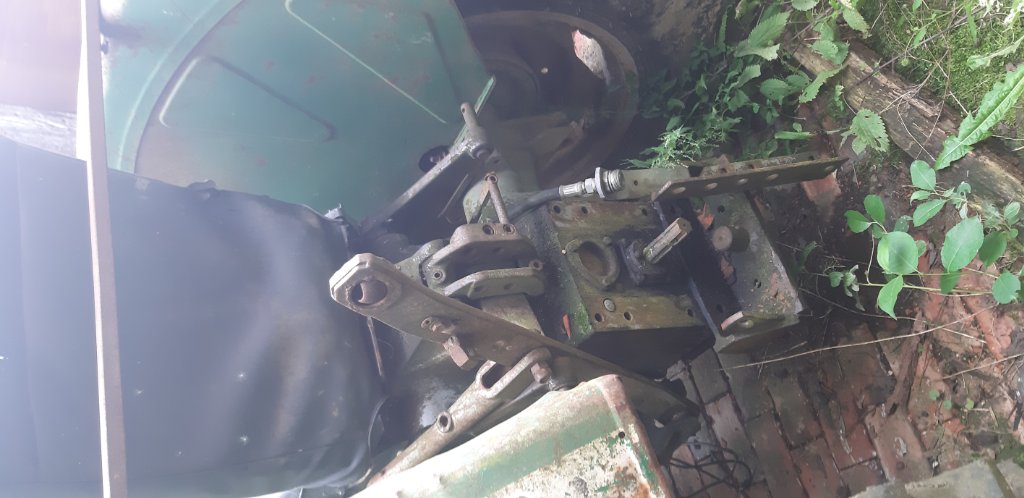

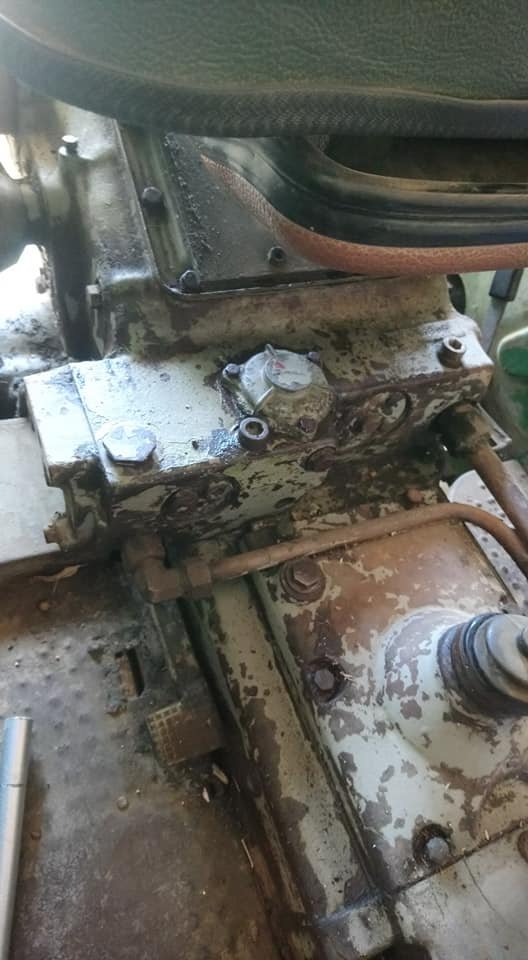

bonsoir, je me présente, je m’appelle Nicolas, j'ai 32 ans et je suis passionné de tracteur, je suis de Charente Maritime, je viens de m'acheter un Deutz 4006 de 1972 et un broyeur pour entretenir mon terrain.
J'ai refait les freins et vidangé moteur, boite, pont, plus changement des filtres et je dois reconnaître que pour ses 10400 heures, c'est une horloge.
Ma question vient sur l'hydraulique, je souhaiterai mettre un retour libre et pourquoi pas un distributeur simple ou double effet.
Est ce que quelqu'un pourrai m'indiquer si mon distributeur me le permet et où faire le branchement? (j'espere que mes photos sont visibles).
cordialement et mécaniquement.

Salut Nicolas et bienvenue. Pour tes distributeurs, pas de problème, tu as de la place sur le bloc relevage, en plus, sachant que tu as la plaque finale, tu peux monter 2 distributeurs classiques, pas besoin à tout prix d'avoir un distributeur final. Par contre, faudra changer les 3 vis BTR et s'assurer qu'il y a des joints avec les distributeurs et surtout, vidanger le bloc relevage avant de démonter la plaque :wink:

Bonsoir, merci pour votre réponse, mais je n'ai pas bien compris pour les distributeurs classiques et finales.
Ça correspond à quoi ?
Messages : 2133
Re: hydraulique deutz 4006
nico216 a écrit : 14 août 2019, 01:39 Bonsoir, merci pour votre réponse, mais je n'ai pas bien compris pour les distributeurs classiques et finales.
Voici un distributeur final, qu'il faut à l'extrémité ou alors utiliser ta plaque
Et le distributeur classique qui s'empile
Roquis

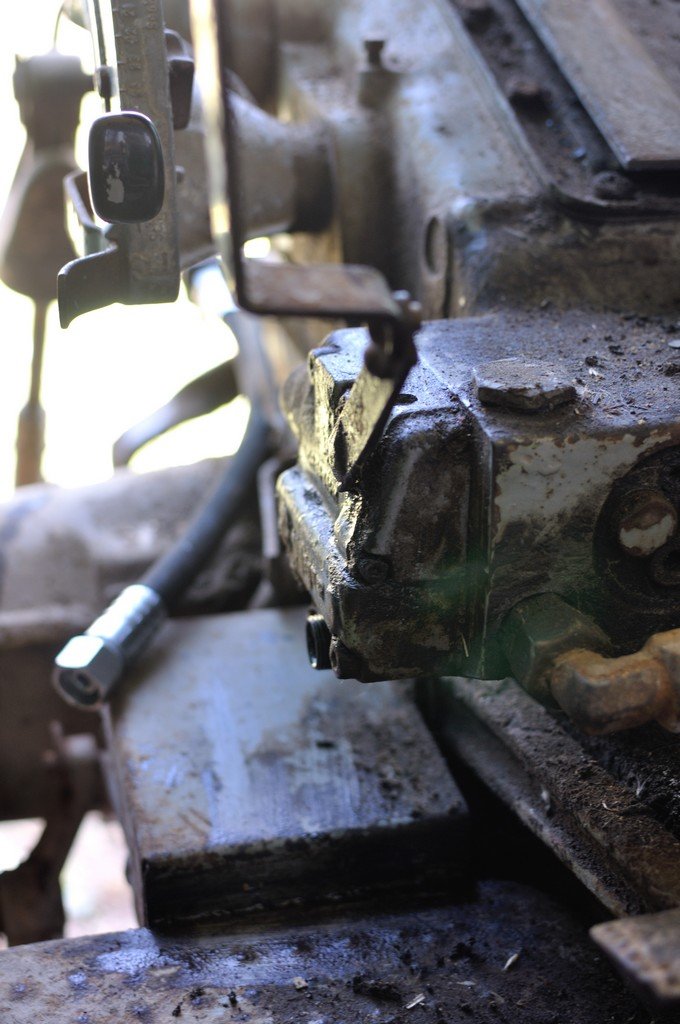

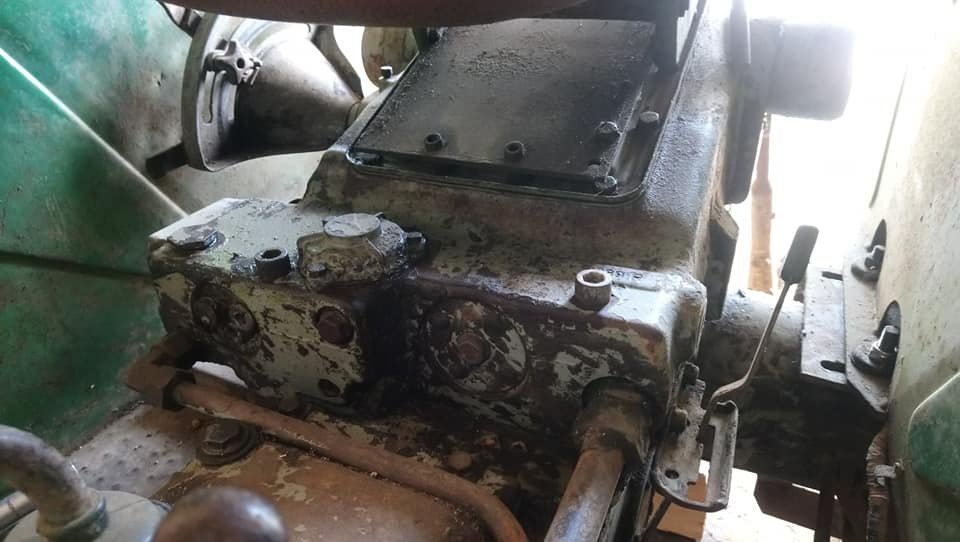

Salut les amis je me renseigne a se sujet car je voulais mettre un distributeur sur mon 3006 j ai trouver un 4006 pour pièce a coter de chez moi ... ( 300 € ) boite hs d apres le propriétaire pneu neuf et train Avent complet ... et complet bref il a un distributeur je te met une photos question es un final ? Et si j ai un distributeur simple effet ques que je meit mettre comme matériel dessus
Messages : 2133
Roquis a écrit : 19 août 2019, 23:01 Salut les amis je me renseigne a se sujet car je voulais mettre un distributeur sur mon 3006 j ai trouver un 4006 pour pièce a coter de chez moi ... ( 300 € ) boite hs d apres le propriétaire pneu neuf et train Avent complet ... et complet bref il a un distributeur je te met une photos question es un final ? Et si j ai un distributeur simple effet ques que je meit mettre comme matériel dessus
Salut, c'est un final, de toute façon s'il n'y en a qu'un de monter, bien souvent c'est un final, pour éviter de devoir encore monter une place, parce q'un intermédiaire, tu peux pas l'avoir seul, sinon t'as l'huile du bloc relevage qui pourrait sortir.
Je n'arriverai pas à reconnaitre de vue, la différence entre un simple et double effet, mais tout est dans le mot, simple effet, tu ne peux que pousser un piston dehors, et il redescendra avec le poids (exemple, vérin d'une benne) alors qu'un double effet, tu peux faire sortir et rentrer le piston. Si par exemple, tu as un simple effet sur un chargeur, bah tu peux soulever, mais pas appuyer ton charger pour par exemple enfoncer un piquet ou soulever ton tracteur. Voilà voilà, si je me trompe, que l'on me corrige :wink:
