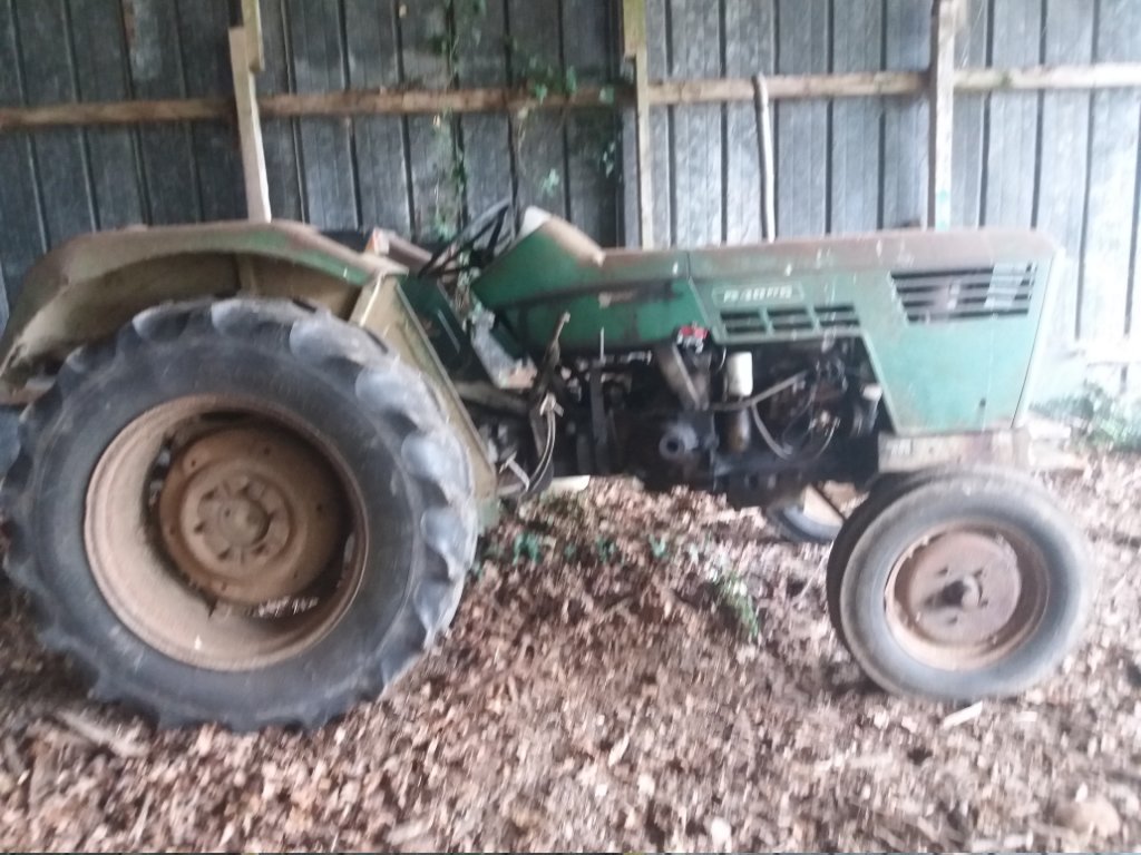

Bon, ben rien d'exceptionnel, je viens d'acheter un 4006 de novembre 1968. Je recherchais ce modèle depuis un certain temps, mine de rien c'est pas si facile à trouver... et avec le petit coin, les prix flambent! Je l'ai acheté pour mon mousse qui débute une activité de maraîchage acceptable dans le finistère. Ce tracteur une fois remis en état mécanique est censé jouer le rôle de brouette mécanique, et aider aux petits travaux (planteuse, tonte, bois...) il sera le petit à tout faire, pour le dur, il y a déjà un 7207C avec un chargeur.
Donc je ne vais pas en faire un neuf comme ce que j'ai pus voir sur d'autre posts, chapeau les artistes. C'est pas que ça me déplairais mais j'ai un boulo très prenant et je n'ai pas non plus les moyens pour faire du neuf. J'ai acheter le tracteur, une remorque de 4t une bennette, une scie à branche pour 2450€, le tracteur a certainement plus de 12000hs... j'espère pouvoir le mettre en état mécanique avec 1500€.

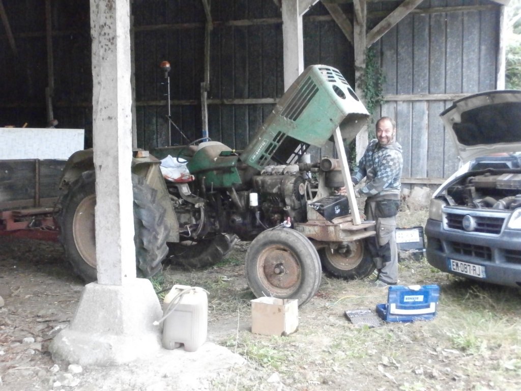

On a ramené l’attelage par la route avec mon père (déjà un petit plaisir) car les transporteurs que j'ai contactés ne semblaient pas intéressés, en tout cas il n'étaient pas assez réactifs à mon goût. Donc vidange moteur, vidange boite/pont (huile très jaune!), un gyrophare, une assurance et 2hs et 43km plus tard il est arrivé à la maison.

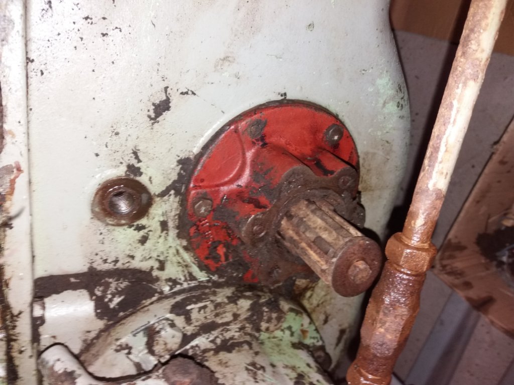

Ensuite j'ai regardé du côté du frein à main, l'ancien propriétaire (qui est décédé, avait retiré tout le mécanisme. Je pensais racheter un mécanisme en état mais en y regardant de plus prêt je vois que l'arbre cannelé qui sort du pont est très abîmé, trop je pense pour faire le taf. Sans parler de sous je n'ai pas envie pour le moment de démonter le pont pour accéder au changement de cette pièce. Je me demandais si je n'allais pas modifier la commande de frein à main pour qu'elle agisse sur les freins à pied... je sais c'est pas dans l'esprit du forum (à l'origine) mais je sais depuis le début que je devrai faire des entorses à cette règle.
Donc qu'en pensez vous qqu'un à t-il déjà bricolé dans ce sens? rendre le levier de frein à main solidaire de l'axe qui traverse l'avant du pont (comme la pédale de frein à pied gauche) et greffer un mécanisme de cliquet comme sur les vieux massey.
deux photos de l'arbre de frein à main.
