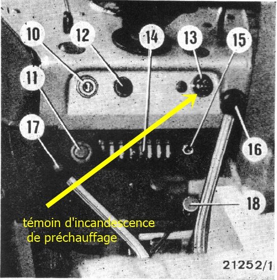

Bonjour François, merci de ne pas écrire en majuscule, ce n'est pas très agréable à lire à ça veut dire que tu nous cries dessus...
Pour le préchauffage, normalement, oui, tu dois tirer sur la tirette et c'est la position préchauffage. En fait, si tu tires plus fort, tu passes le cran et t'es sur la position démarrage.
As-tu une salière sur ton tableau de bord, comme témoin ? Si oui, le filament doit devenir orange/rouge, après 10-15 secondes.
Tu pourrais nous faire une photo de ton bouton de démarrage et tableau de bord, ça pourrait nous donner des pistes.
Je comprends de ta demande que tu n'as jamais vu/utilisé le préchauffage, du coup, faudrait s'assurer qu'il soit présent/fonctionnel.
thierry 1968
Messages : 532
Prénom : thierry
Localisation : morbihan
Re: PRE CHAUFFAGE 5506
Message par thierry 1968 »
il y a heu 2 montage de tableau de bord sur les 5506
soit la tirette préchauffage/ démarrage soit sur le tableau de bord et ainsi le témoin de préchauffage ou
soit la tirette préchauffage / démarrage soit sur devant du tableau de bord ( a coté de la clé de contact ) et le témoin de préchauffage
et comme ça été dit premier cran préchauffage et deuxième cran démarrage
pour voir ci cela fonctionne il faut voir avec une lampe témoin ci il ya du 12 V au fil sur la bougie de préchauffage monté sur la tubulure d'admission
A + Thierry

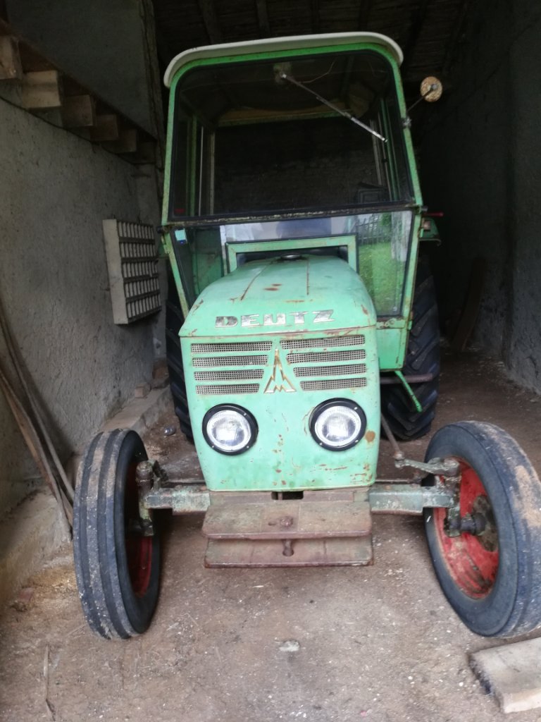

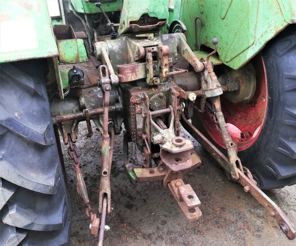

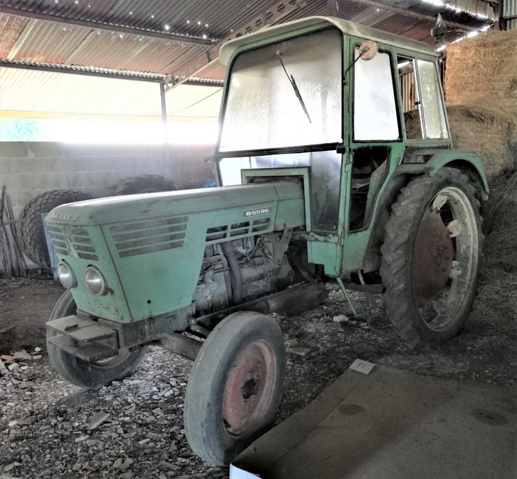

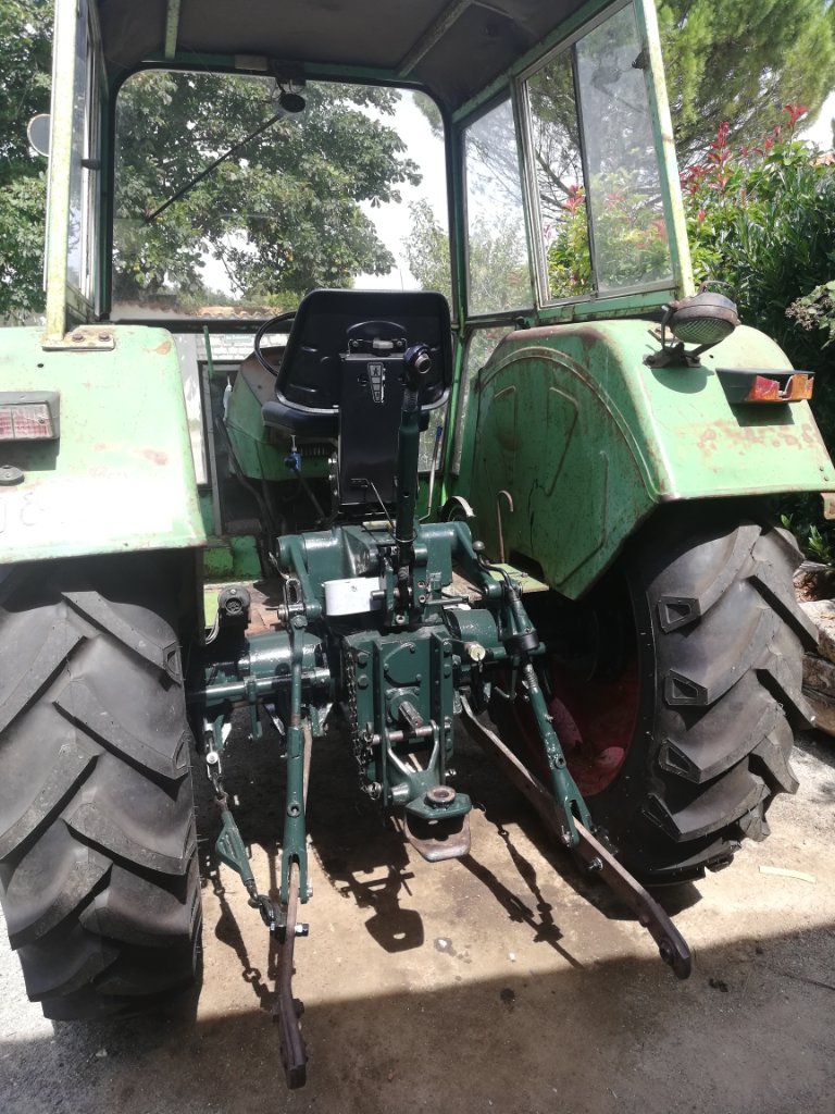

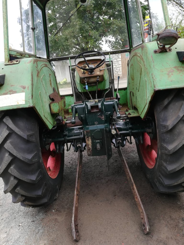

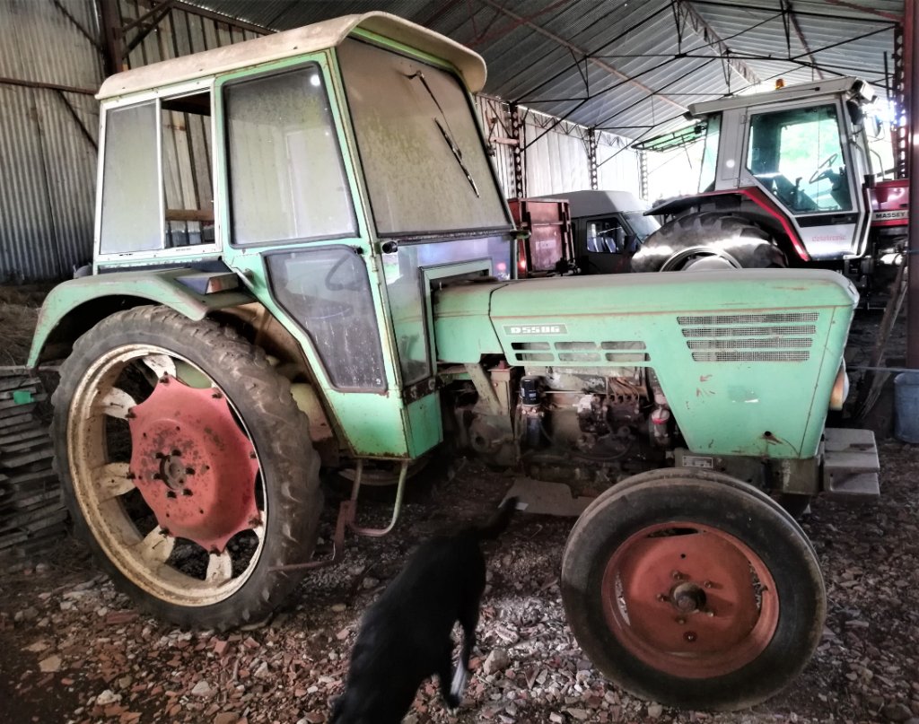

Le jour de l'achat 1
Le jour de l'achat 2
Le jour de l'achat 3
Le jour de l'achat 4
Le jour de l'achat 5

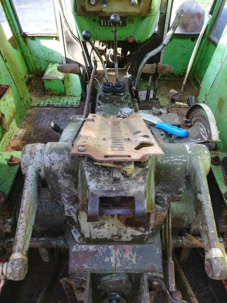

PENDANT
