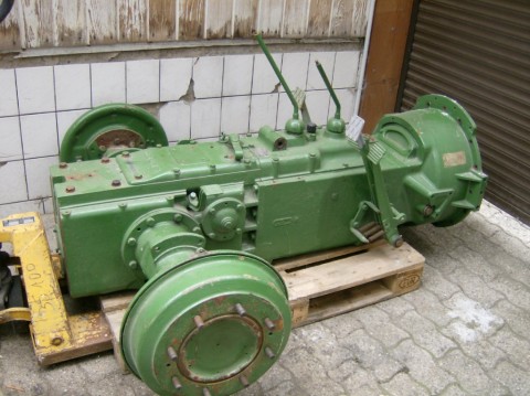

En utilisant trop et trop mal le blocage du différentiel, j'ai été contraint de freiner fort d'un coté, avec la benne arrière pleine, pour avancer en tournant dans la montée (levage des roues avant 25° en 1/4 de tour de rotation, en monté dans l'herbe mouillé).
C'était très serré (et spectaculaire pour moi!) mais j'ai fait erreur de laisser le blocage du différentiel engagé, plusieurs fois en freinant d'un coté... La mécanique à donc lâché et le tracteur est maintenant en blocage du différentiel en permanence, impossible de tourner sans freiner fort d'un coté et entendre une pièce métallique qui tape dans la transmission. sniff...
Le tracteur est à l'abris, un palan peut être installé, un compagnon mécanicien agricole pourra m'aider, j'ai acheté le manuel d'atelier et d'instruction/pièce de rechange. Il manque, le temps, l'expérience et les outils appropriés spécialisé pour le D50 UF, N° 7880/788 de 1964. Avant d’acheter les outils pour ce travail je m'inscrit donc sur votre forum afin de parfaire mes chances de réussir cette intervention avant Noël :-) et en profité pour lui faire une révision entretient complet. Je n'ai pas trouvé de résultat de recherche avec différentiel D50 :-(
Voudriez vous m'aider SVP ??
D'avance MERCI, Bien cordialement Arnaud V
