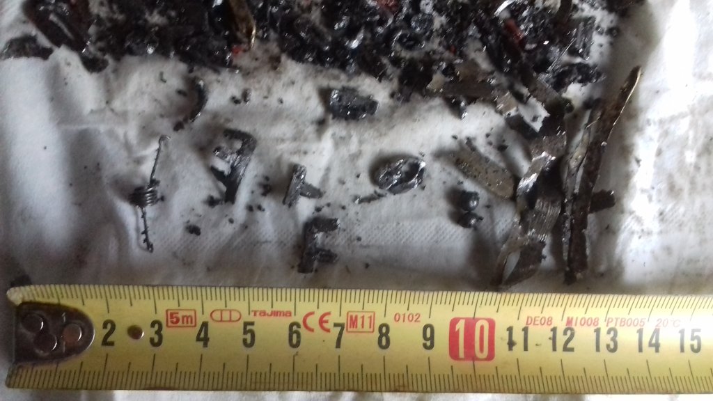

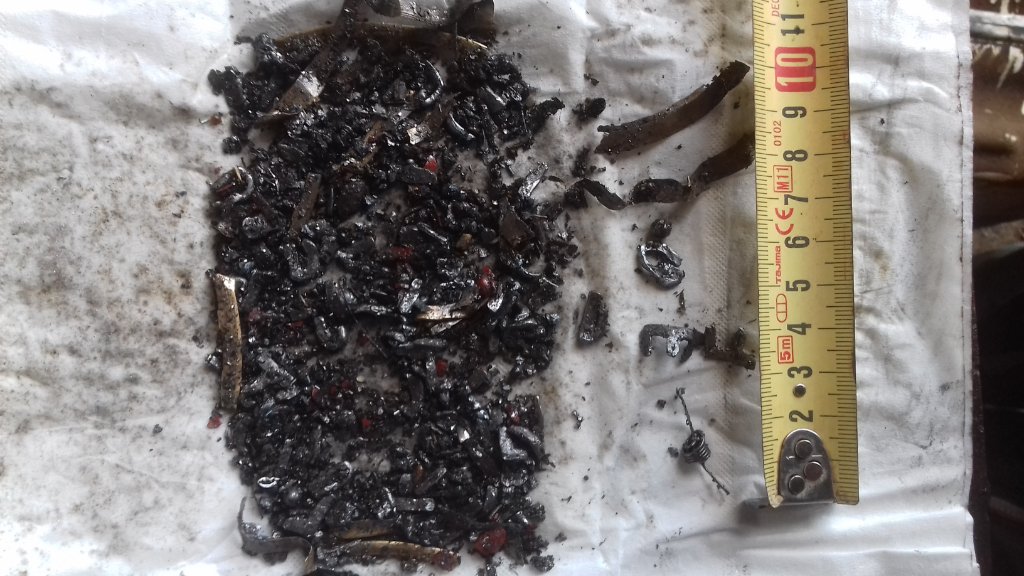

Je vidange alors la boîte , et la c est le drame, je démonte le couvercle avec le filtre est trouve énormément de limaille Voici tous ce que j'ai pu récupérer en nettoyant les filtres,
Je n'ai absolument rien vu d anormale au niveau de la boîte de vitesses, seul mon pignon de 3e flotte mais ça fait qq année qu elle saute toute seule.

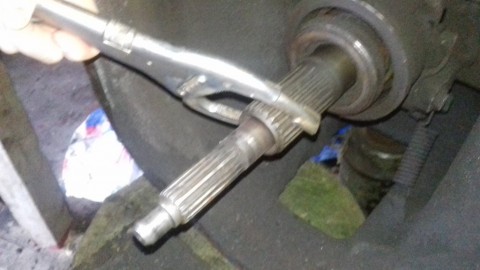

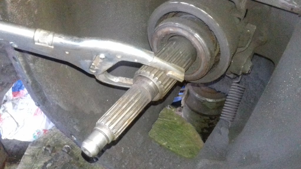

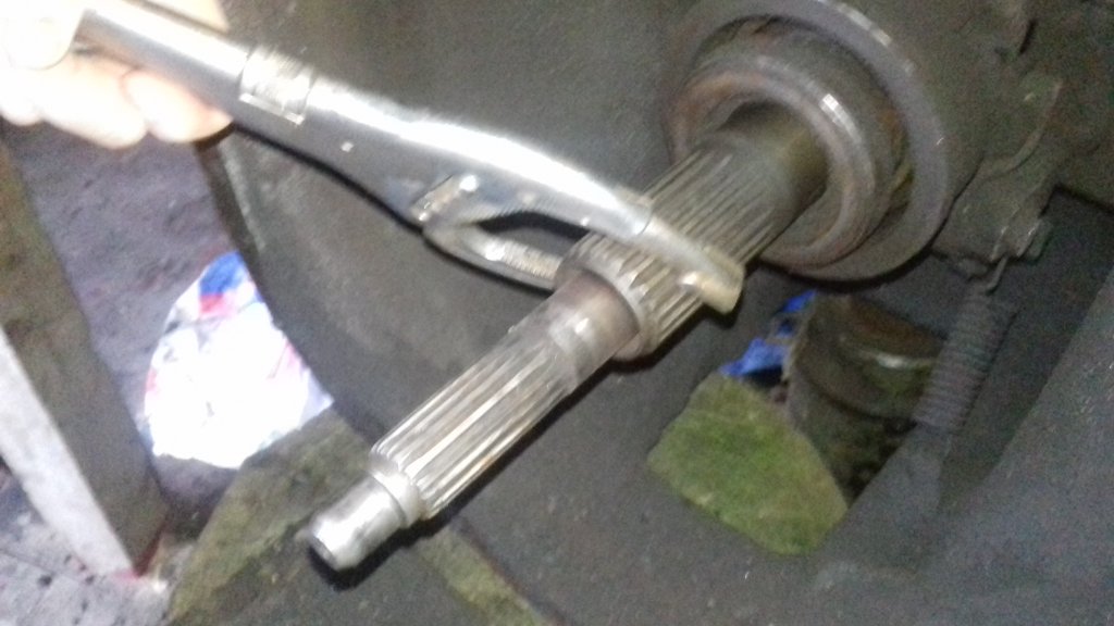

Enfin seul chose qui m embête c'est que les arbres de prise de force et d'avancement se promène bcp d avant en arrière, es ce grave ? Voilà je voulais avoir vos avis et conseils car je souhaite vraiment le remettre sur ses roues...

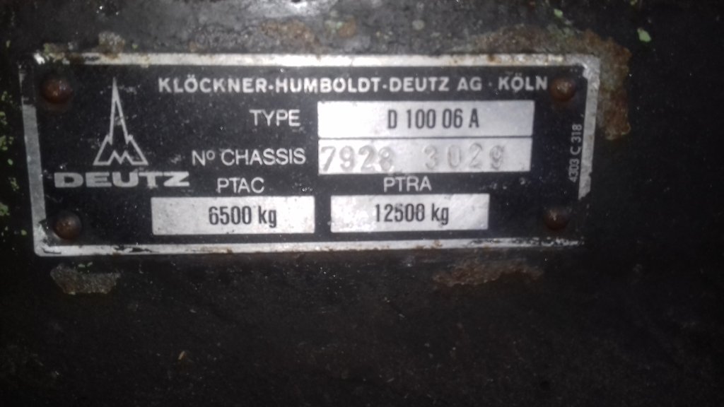

Je vous joint les photos des plaques, la première sur la boîte, la deuxième sur le moteur, pour information. ...

Sur les images, on dirait des restes de cage de roulement, mais aussi des billes et un petit ressort, faudrait trouver l'éclaté de la boite et voir d'où ce roulement est venu, car ça explique le jeu de tes axes
Que tes arbres bougent, c'est normal, ils de font que la distance embrayage - entrée de boite et t'as des manchons à l'entrée de boite, tire pas trop dessus, sinon bah tu vas devoir ouvrir devant la boite aussi pour les remettre en place, mais bon, vu ton problème de roulement, je pense que tu vas devoir le faire
Regarde quand-même pour pas que tu aies un pignon de cassé et broyé dans tout ton tas de limaille
enfin, si tu fais une photo de la boite, on verra direct s'il manque un pignon, ça passe pas inaperçu

Merci pour ton avis , alors hier en cherchant , j'ai réussi à trouvé l origine de qq bille et parti metallique, elles proviennent de la synchronisation de 3eme qui est hs depuis qq année mais qui polllue mon huile ( le pignon de 3eme bougeant énormément )

Alors je retourne dessous et m aperçoit que la première partie de l arbre creux peut tout simplement se deboiter même avec l embrayage remonter, et donc tourner dans le vide voir chatouiller les dents du suivant d ou le bruit....
Je lui refait les 2 petites vis de maintient .... Et c'est tous bon....
