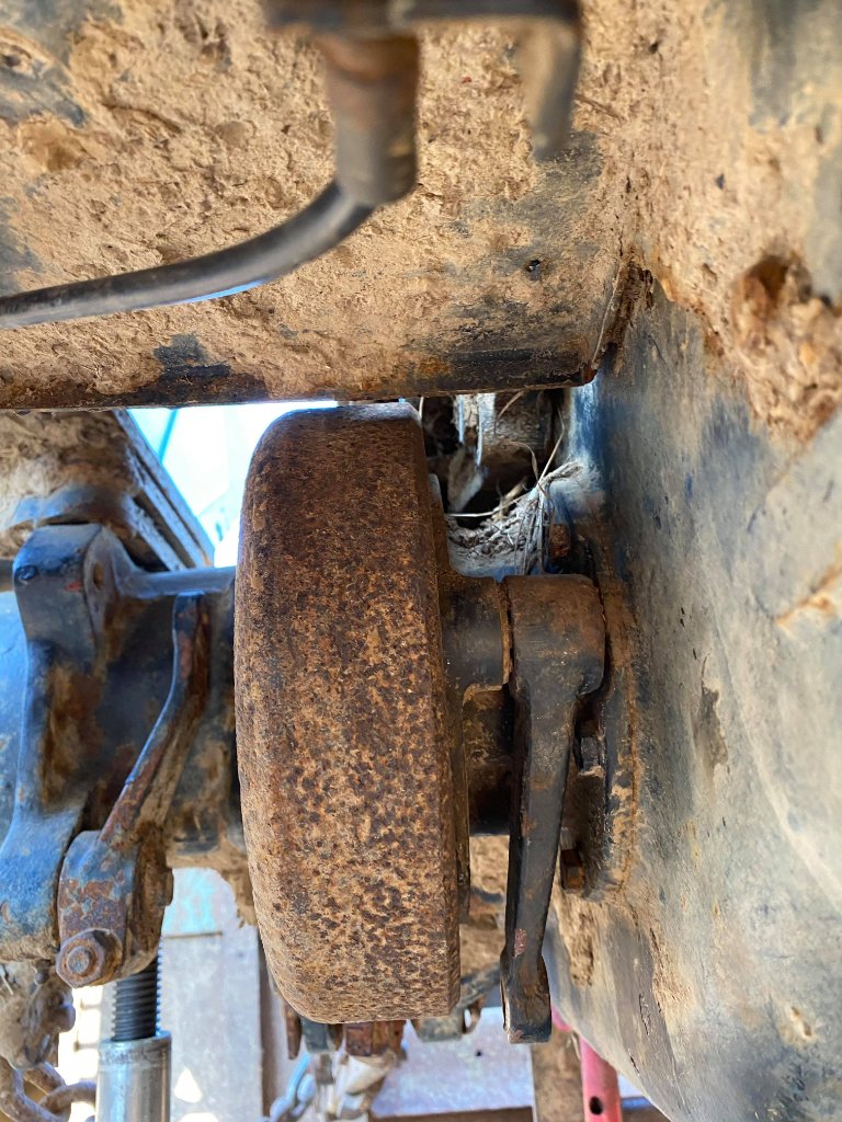

Bonjour je viens vers vous pour vous demandez de l'aide.
Cela fait plusieurs fois que je me sert de mon tracteur et que le freins a main ne marche pas, je me suis donc penché sur le système en question.
Ducoup j'ai voulus retirer le tembour mais hélasse il ne vient pas, j'ai essayé avec un arrache en tapotant dessus mais rien ne viens je n'est presque rien pour chauffer a pars un petit chalumeau.
Il est tenu que par une vis et une rondelle ducoup je me demande si il y a pas autre chose qui le tient merci.

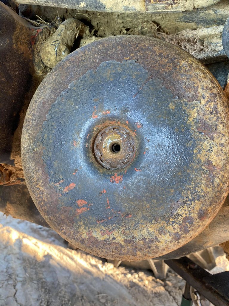

Salut Samuel regarde déjà du côté intérieur (entre le bloc arrière et le tambour) s'il n'y a pas un rebord que ferait que les patins de frein restent coincés dans le tambour. Ca pourrait rentre l'extraction du tambour plus difficile. Mais comme dit, faut tapoter tout autour du tambour pour qu'il se décolle. Si ton extracteur est costaud, tu peux aussi tenter de le mettre sous tension et donné un coup sec de marteau sur la tête de l'axe fileté
ça pourrait aider à décoller, mais le tambour est monté bien serré sur les cannelures, je peux te le confirmer et le remettre n'est pas non plus rigolo
Je le fais couché sous le tracteur, sans arrache, ni enlever la roue et ça se fait quand même

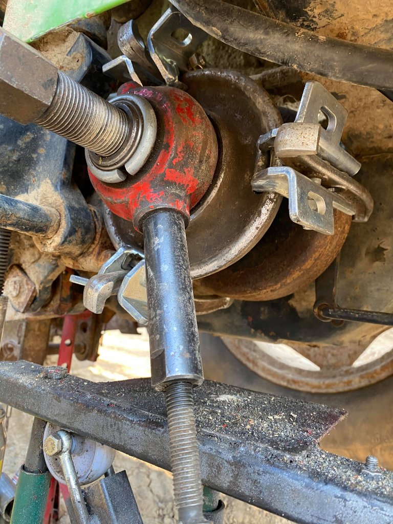

Salut tout le monde, merci de vos réponses le tembour tourne bien, j’ai serrer mon extracteur à fond est rien ne se passe meme en ayant taper dessus j’ai bien peur de devoir le couper.

Sam666, utilises-tu la fonction de vérin amplificateur sur ton extracteur ? A la vue de la deuxième photo, on dirait que non. En effet, le filetage de la vis oblique noire parait poussiéreuse.

Le pseudo levier noir est un système de pompe à piston. En vissant, la vis noire pousse un piston derrière lequel se trouve de la graisse. Et cette graisse va remplir la chambre du vérin qui se trouve dans le corps rouge. Ce dispositif permet d'obtenir une grande force et ce, sans taper sur l'outil.
Pour l'utiliser, il faut dans un premier temps dévisser la vis de la pompe et éventuellement appuyer sur la vis principale pour réduite la longueur du vérin. Mettre en place l'extracteur en serrant au maximum la vis principale. Ensuite visser la vis de pompe jusqu'à fond. Ensuite pour reprendre, desserrer la pompe en serrant la vis principale puis resserrer à nouveau la pompe. et ainsi de suite...
Lorsque l'extracteur exerce une force importante, il est encore possible de taper sur la vis principale avec un bon gros marteau (pas une pelote de laine emmanchée) et surtout comme dit SEBA, "savoir être patient"
