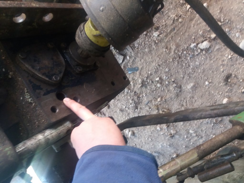

J ai un 6206 2rm, je poste ce sujet pour savoir si l'un d'entre vous peux me dire ce qu est ce trou.
Y a t'il un bouchon plastique ? A quoi sert t il ?
J ai publié une photo pour vous montrer.
Merci.

Bonjour Martial, c'est une excellente question, à laquelle je ne pourrais répondre avec certitude, mais sinon un orifice de vérification de niveau d'huile du pont/contrôle de niveau visuel...mais bon, il n'est plus très transparant avec le temps et l'huile et puis caché par l'échelle d'attelage....

Quel genre de bouchon ?
Le trou débouche ?

Oui il debouche et on dirait direct dans le bloc.
Pour ceux qui on deja enlever l echelle, il y a un bouchon?

Je pense a un bouchon plastique ou cuivre recuit maté

Non, non, c'est bien un bouchon en plastique, j'était aussi assez étonné, quand j'ai enlevé l'échelle. J'avais le bloc ouvert et vide mais de l'intérieur, tellement de merde qu'on voyait pas à travers, un coup de loque pour le nettoyer, mais il reste opaque et l'huile ne peut pas arriver à ce niveau, donc, je ne vois pas trop à quoi il pouvait servir, sinon voir s'il y a de l'huile dans le bloc...
Re: Demande renseignements bloc boite vitesse
Peut-être un rapport avec le trop plein de l'hydraulique qui part dans le pont.
C'est visible sans démonter l'échelle?

Bonjour. Non c est derrière.

je pense avoir trouvé l'utilité de cette fameuse orifice; d’après un manuel que j'ai trouvé, ce serait un passage pour la maintenance de la prise de force.
J'ai une tout autre question; lors du démontage des deux échelles, je me suis rendu compte qu'il y avait des 2 cales sur le haut de l’échelle , une cale de chaque coté en haut.
et rien en bas.
pouvez vous me dire si sur l'origine, il y a ou pas ces fameuses cales, ou si l'echelle est plaquee au bloc .

Normalement, les échelles sont fixées contre le bloc, sans cales. Après, il faut voir si le bloc et bien plat, tu peux préciser l'épaisseur de ces cales ?
Concernant l'orifice, ça me semble tordu, il y a à peine de la place pour y passer le doigt....
