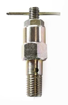

Bonjour Benoît,
As-tu un robinet à carburant de ce genre ?
Si oui, le joint qu'il te faut, c'est un joint en cuivre, pas du caoutchouc, papier ou fibre. Le problème du joint en cuivre, une fois serré, si tu le défais et le remontes, faut le chauffer à rouge, sinon, ton cuivre sera écrassé et il ne fera plus l'étanchéité :super:
