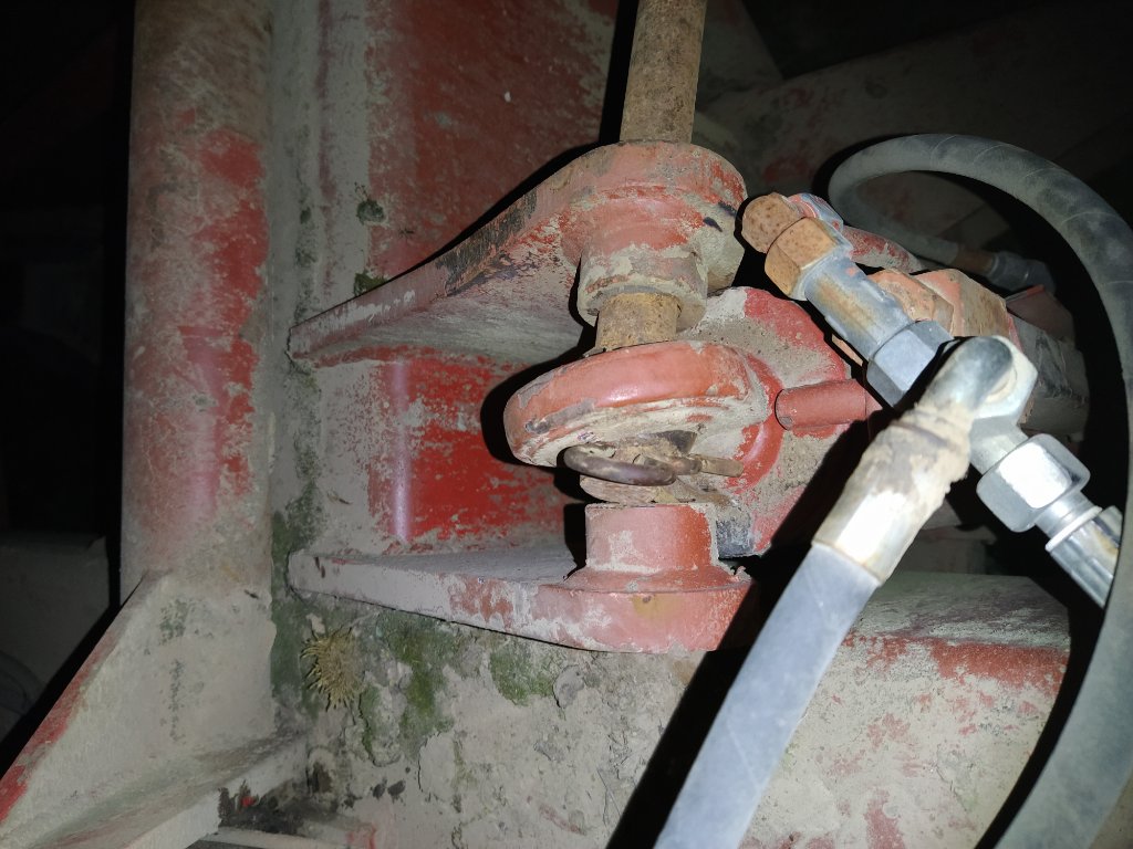

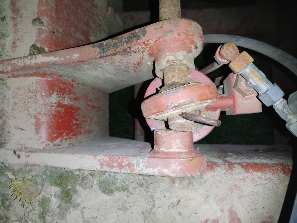

Sur le cover-crop, l'axe du haut du vérin de levé a lâché en tordant par la même sa fixation, bonne ferraille de 2cm, comment redresser cela?

Salut Laurent, pas le choix faut chauffer la pièce et la redresser avec une grosse pince ou en tapant avec un marteau. Faudra un chalumeau, par contre, car le bec à gaz, c'est trop lent et pas assez chaud pour l'épaisseur que tu as.

Même avis, et se servir de l'axe tordu emmanché sur un long tube pour redresser

Merci pour vos réponses, essai tout à l'heure mais effectivement c'est coriace à chauffer et plus de gaz :pleur4:
C'est possible d'utiliser un chalumeau à découper pour chauffer plus vite, sans appuyer sur la gâchette bien sûr ;p ?
Quelle dureté utiliser pour remplacer l'axe d'origine?

Oui bien sur tu peu utiliser un chalumeau de coupe

Merci, c'est à peu près redressé, une bonne partie de plaisir :siffle:
