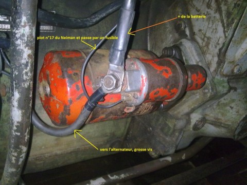

Pour le démarrage, tu dois avoir un gros câble/tresse - sur le châssis, un gros câble + sur le solénoïde du démarreur Tu dois encore avoir un câble qui va du démarreur au plot n°30 de ton contacteur à clé
Le plot n°15 du contacteur à clé vers le plot n°15 du Neiman
Le plot n°19 du Neiman vers la salière de préchauffage ou direct sur le conduit de la résistance de préchauffage, si pas de salière sur le tableau de bord, après le plot n°19, ton fil va passer par un fusible.
En fonction de ton coontacteur à clé, tu pourrais avoir :
- un plot 5B ou 58 qui sert à brancher les feux de positions/veilleuses des instruments de bord
- un plot 56A pour branchement des feux de route
- un plot 56B pour branchement des feux de croisement
Pour le gyrophare, normalement, ce n'est pas un équipement de série, mais tu dois avoir un fils qui va au châssis pour faire masse et un autre, qui va vers un interrupteur, puis vers fusible et finalement clé de contact.
Pour la signalisation, tu parles des feux ou des clignotants ? Voir déjà l'état des ampoules, des fusibles et les fils de masse, ça peut déjà régler pas mal de problème de contact
